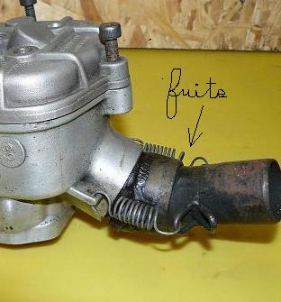

Voilà, j'ai une rotule d'échappement qui fuit légèrement et qui finie par me foutre du noir et de l'huile partout sur le sox.(déjà que c'est pas facile de garder les machines propres :furious: ) C'est une rotule non resserrable au niveau rotule.
Donc je voulais savoir si vous aviez déjà eut ce soucis, et surtout comment vous avez résolu ce problème, autrement qu'en chageant la rotule (trop facile).
Moi je pensais mettre des ressorts de part et d'autre de la rotule, qui viendraient augmenter la pression de contact dans la rotule ... :crasy:
Enfin un truc dans ce genre . :crasy:

Oui moi je met un ressort de chaque côté. :wink:

A parce que t'as pas de ressorts?
Alors oui fais ça et les fuites seront énormément réduites...

Celà dit 2 ou 3 ressorts devraient réduire largement le problème.
:mrgreen: Sinon un vieux truc de la chicane: peinds ton sox en noir et les fuites d'échappement ne se verront pas :wink: Pareil pour la combarde, çà la graissera un peu et lui évitera même de se déssécher!!! :wink: :mrgreen:

Messagede marco » 02 Avr 2008, 19:57
Image[/img]
Je mets déjà des ressorts mais surement trop mou, comme moi (soit disant ma femme) :oops: :oops: :oops:

Messagede rocyx » 02 Avr 2008, 23:10
Salut
J'avais le même problème, et même avec des ressorts plus fort, cela n'avait pas fonctionné, alors si ça continu, met du papier d'aluminium autour (une dizaine de tours) maintenu par du fil de fer.
Bon, c'est vrai que lorsque l'on doit démonter c'est chiant à enlever, mais ce système à l'avantage de créer un point chaud qui assèche complètement les "fuites", et permet de garder quelque chose de propre.
Bonne chance

j'ai LA solution, la seul, l'unique, pour éviter les fuites d'huile à la rotule n'en met plus dans l'essence, tu verra l'effet est immédiat, ca ne fuit plus :wink:
