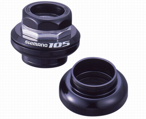

pour moi les Timken sont la seule solution viable mais il faut un tour pour refaire des cages pouvant les accueillir, sinon Décathlon vend des roulements de VTT qui vont en lieu et place de l'origine mais c'est encore un peu fragile, quand on prend les freins comme un ouf à 110 km/H !!

Quand on achète les roulements de VTT les coupelles qui sont vendues avec peuvent-elles être montées à la place des originales.
Car moi j'ai acheté les roulements de VTT et j'ai usé les coupelles.

:salut: Quand tu achete des roulement chez decathlon c'est le jeu complet
jeu de direction a visser Ø 1"

ça doit valoir 8 ou 9 euros chez deca et ça vaut bien ca c'est beaucoup mieux que l origine tu devrai essai cedric
Messagede guiguisolex » 17 Nov 2007, 13:43
Je vais aller acheter ça.

:) je ressort le sujet car je dois changer le jeu de direction sur mon origine.
Une question con: on utilise toutes les pièces du jeu de direction vtt en 1" ou il faut garder des pièces du solex (ecrou?). N'y a t'il pas un problème avec les filetages (métriques et pouces)

certains filetage alu 1" ne tiennent pas le coup, garde tes pièces d'origine au cas ou... le 1" a un poil plus de jeux que l'écrou d'origine

sinon je reviens sur mon post qui a déjà prêt d'1 an et demi, je suis depuis passé à des roulements coniques Timken pour des raisons évidentes de sécurité.
