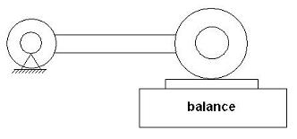

Les masses en rotations sont donc constituées de : la masse, le maneton, la cage à aiguilles et une partie de la bielle. Pour déterminer la partie de la bielle à prendre en compte pour les masses en rotation on fait le montage suivant :

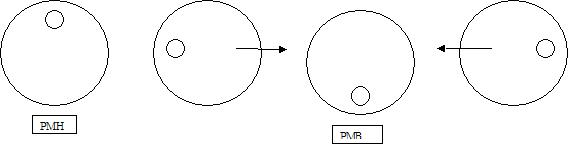

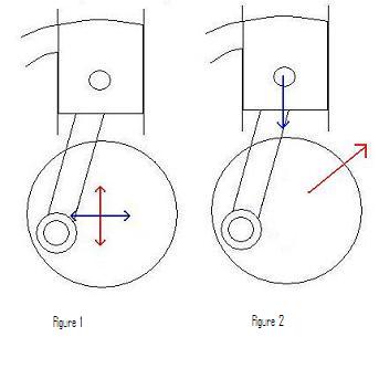

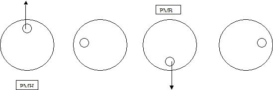

k=1 correspond à un cas où on compensera totalement les efforts d’inertie au PMB et au PMB. On s’intéresse au PMB et au PMH pour les masses alternés car c’est dans ces postions qu’on a une accélération maximale. On équilibre donc totalement les inerties suivant l’axe rouge (fig1). En effet l’effort bleu est l’opposé de l’effort rouge au PMB et au PMH, ils s’annulent.
Cependant on a un balourd très important qui crée un effort maximal dans les positions intermédiaires correspondant aux vitesses maximales.
Figure 3 représentation des efforts s’appliquant sur le vilebrequin pour les 4 positions critiques
k=0 correspondrait au cas inverse on équilibrerait totalement suivant l’axe bleu. On aurait le centre d’inertie sur l’axe de rotation du vilebrequin. Cependant on aura des efforts importants qui seront crée au point mort haut et au point mort bas. Pour le cas k=0, l’effort en rouge de la figure du au balourd est inexistant.
Figure 4 représentation des efforts s’appliquant sur le vilebrequin pour les 4 positions critiques
Le cas k=0.5 permet d’avoir des efforts modérés suivant l’axe bleu et l’axe rouge. A l’aide de démonstrations empirique on peut montrer que des valeurs très proches de 0.5 permettent d’avoir un bon équilibrage.
Figure 5 représentation des efforts s’appliquant sur le vilebrequin pour les 4 positions critiques
