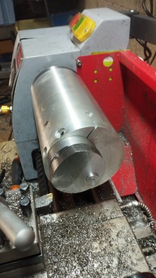

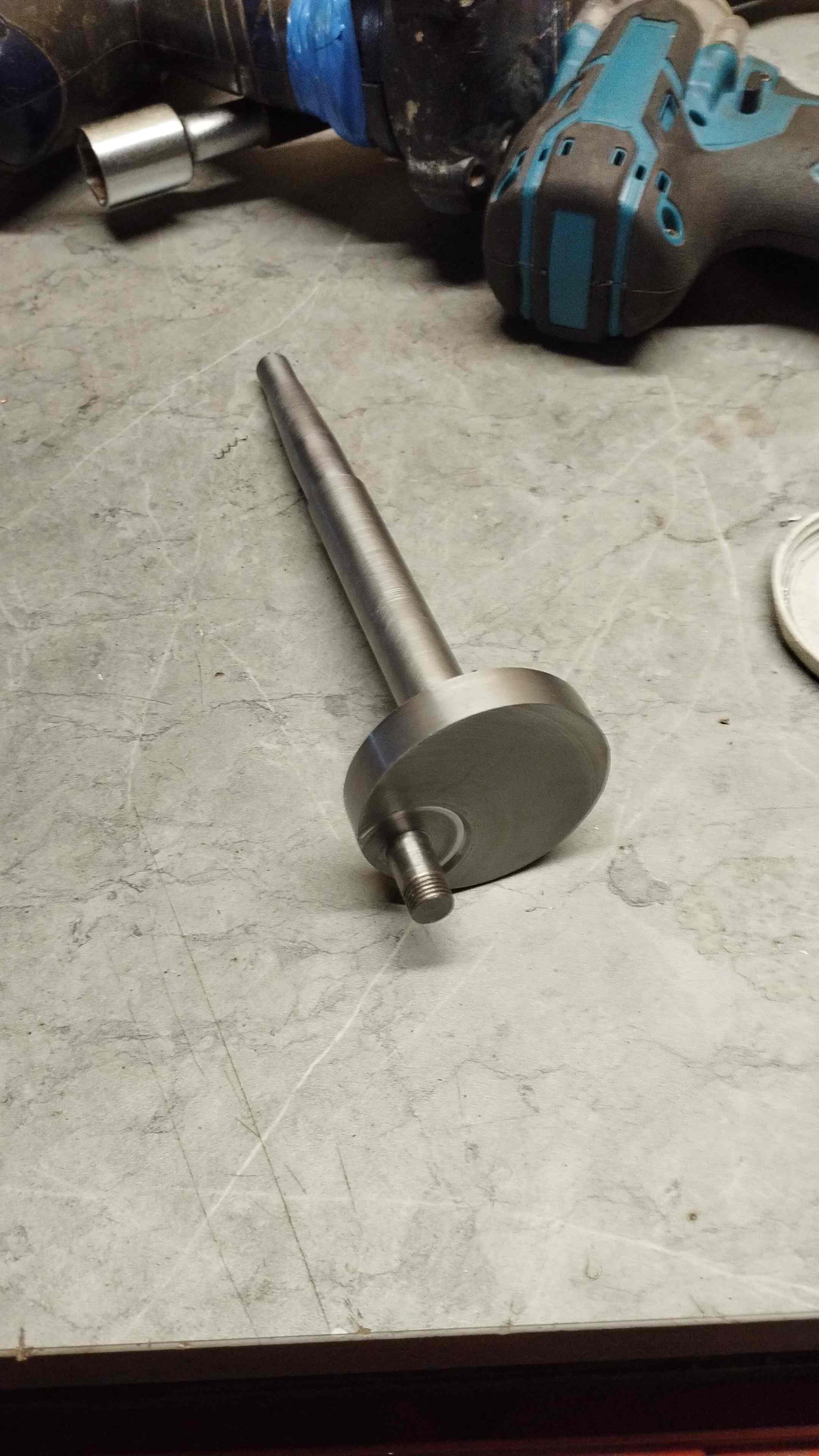

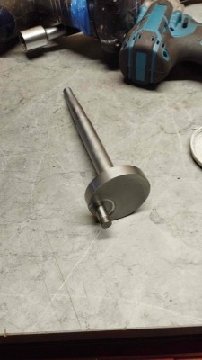

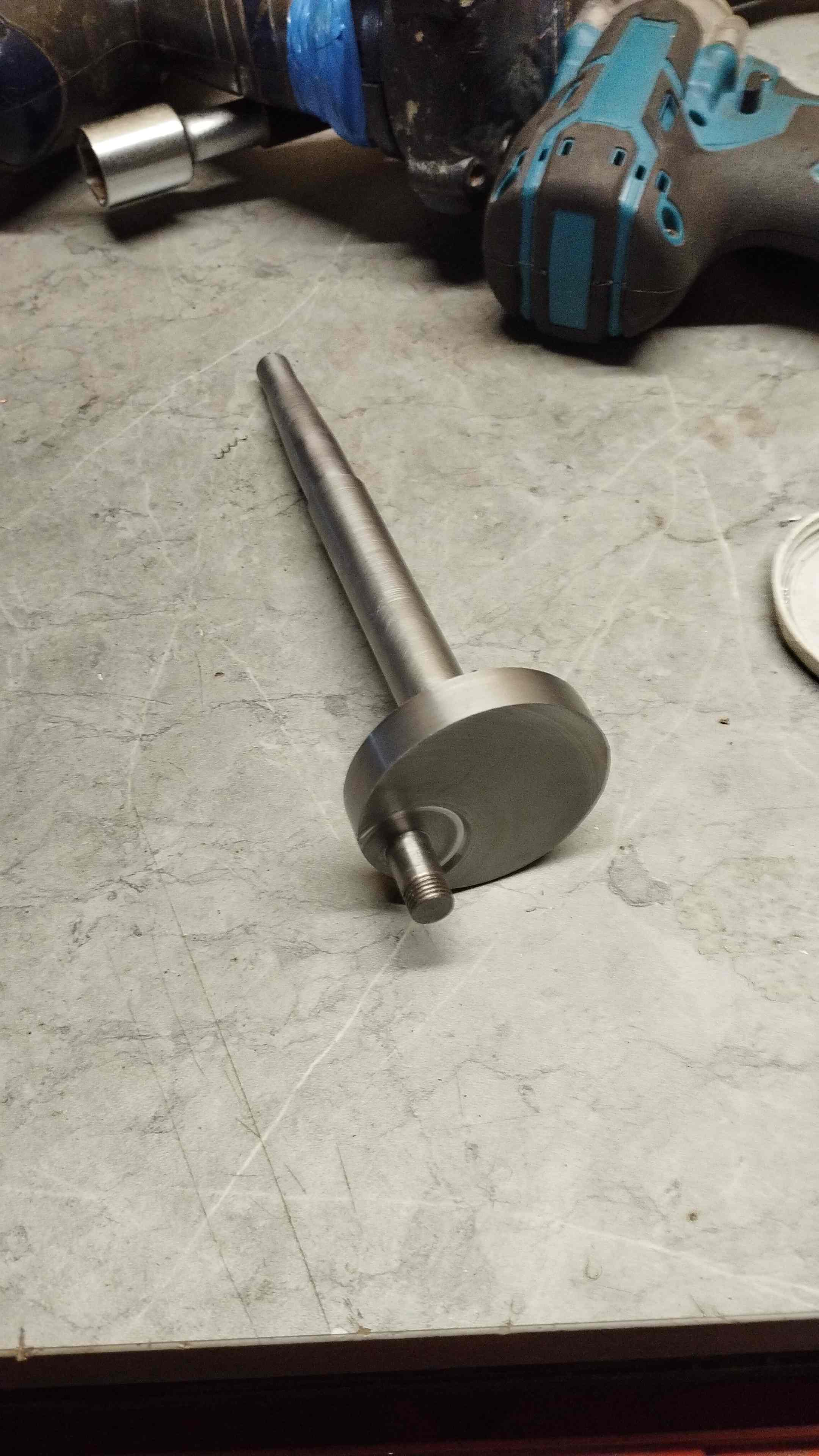

Idéalement, il faudrait y ajouter une gamelle de renfort. J'avais l'intention de le faire mais je n'ai pris le temps.
J'ai demandé sur le site chebco s'ils avaient une idée de l'état matière, sans surprise, ils en ont aucune idée.
Et comme je m'ennuie le soir, je me suis attaqué à ça : (du 42CD4 QT)

Messagede gildasss » 27 Mar 2025, 13:21
Belle pièce, comment as tu fait pour le maneton ?
Team Bar Joe Forever
gildasss
Messages: 223
Re: Vilbrequin usiné 2RD
Messagede solex120 » 28 Mar 2025, 07:33
Avec un montage d'usinage fait en tournage fraisage.
Le plaisir de faire ses pièces soit même peut amener loin...
Pas moins de 4h juste pour le maneton, passé de 0.15 max...
J'ai conservé le principe de la gamelle pour partir d'un rond de 60 au lieu de 80
