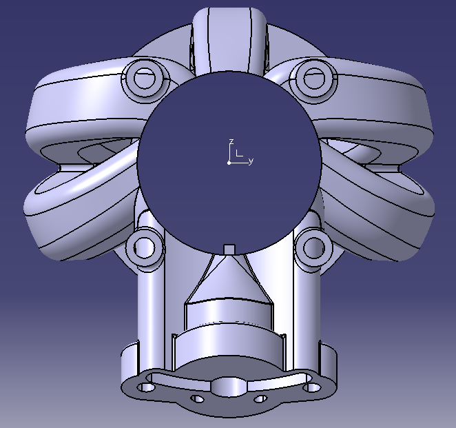

En cette période un peu particulière on a tous (ou presque tous) un peu plus le temps de faire des choses qu'on ne prend pas le temps de faire d'habitude. Alors de mon côté j'en ai profité pour mettre en forme deux trois choses qui étaient dans un coin de ma tête depuis un moment.
Donc voilà un des éléments qui, associé à d'autres, pourrait (peut-être) nous amener sur le CBPL si on concrétisait le projet et qu'on l'accrochait sur notre châssis...
Le système de valve est copié sur celui commercialisé par Athena pour la partie boitier.
Les blocs suivants sont indépendants et imprimés en fab additive: [transfert latéraux + colonnettes "arrière" + demi-colonnettes "avant"], [transfert arrière], [échappement + demi-colonettes "avant" + bloc valve].
L'idée est d'avoir des transferts qui puisse traverser les colonnettes (avec la taille, l'orientation, les hooks qui vont bien) en conservant la rigidité qu'elles apportent (ou du moins une partie), sans gougeons traversant donc.
Les parties basses des colonnettes seront taraudées et accueilleront les gougeons. Les écrous seront placés sous le plan de joint du bloc. Ainsi je conserve l'emplacement et l'entraxe 41 des gougeons d'origine. L'idée principale est là et impose certains choix techniques sur le bloc que je n'ai pas encore modélisé.
Des avis, conseils, remarques, question?? On parle solex?
