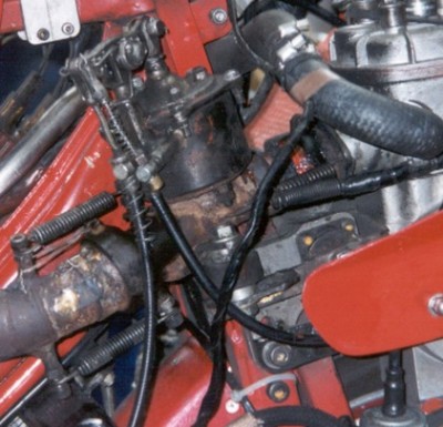

Pour avoir longtemps couru sur les memes épreuves que les frères Nicolas, leur moteurs avec ce système était d’une souplesse de folie. Je pense qu’ils ont gagné des courses (bref la plupart du temps) sans utiliser la cirette !
Un tracteur ! même s’il n’a avait pas que la chambre additionnelle. J’ai peut-être quelques photos!

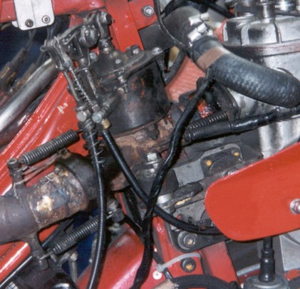

Et voila ...

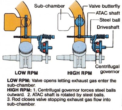

C'est le systeme ATAC de chez Honda:

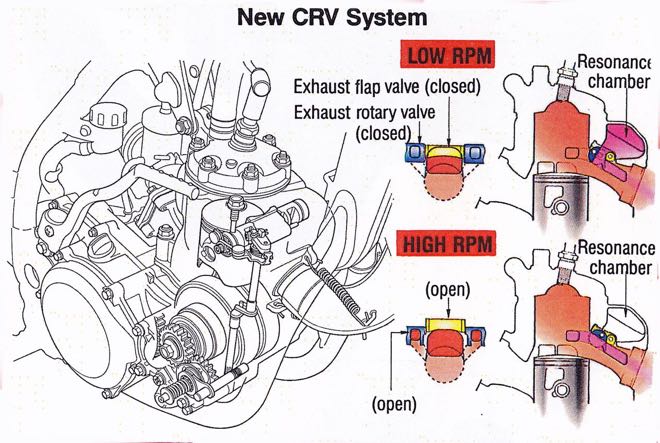

Tu peux aussi regarder le kips de chez kawa, il combine une chambre additionnelle en position fermée avec une ouverture des booster en position ouverte.
