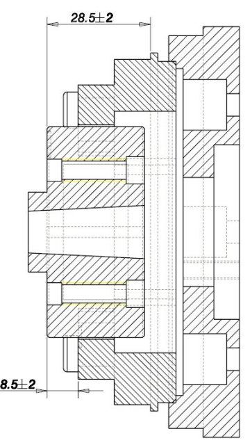

Est-ce quelqu'un peut me répondre sur la position du rotor par rapport au stator sur un allumage PVL,
Je m'explique, " en fonction du plan de jauge du cône du vilo, le rotor se trouve plus au moins enfoncé sur la queue du vilo"
Donc je voudrais savoir comment le rotor est situé dans le stator, est que la face extérieure du rotor se trouve dans le même plan que la face extérieure du stator (je parle de la face la plus en retrait du stator, car il y a aussi une partie sur le stator qui sort plus).
Je ne sais pas si je me fait bien comprendre ?
Sinon je peut joindre un croquis ....
Le problème peut survenir à chaque fabrication de nouveau vilo, car le cône ne sera jamais identique, donc le rotor n'aura plus la même position dans le staoor.
marco

Messagede ricky65 » 16 Fév 2007, 18:57
marco il faut que tu te debrouille pour faire arriver ton stator au milieu de l aiment du rotor a 2 ou3 mm pres ca n influe en rien ...............
j espere que c ca que tu voila savoir sinon prend la planche a dessin ....

Messagede marco » 16 Fév 2007, 19:14
:merci: Ricky,
En fait tu répond à ma question, car j'étais parti sur cette hypothèse de centrer mon rotor par rapport à l'aimant, mais comme j'ai vu différents montages, je ne savais pas lequel était le mieux. :crasy: :crasy:
Actuellement mon rotor est en retrait de 4 mm de la face extérieure de l'aimant. Est ce que je modifie ou pas ma platine?

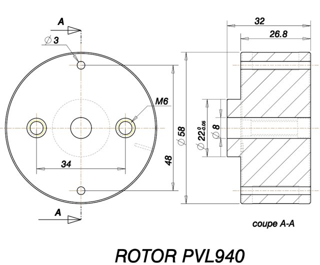

Messagede Patouille » 16 Fév 2007, 19:36
:salut: dsl de squatter le post mais pendant qu'on est sur les pvl, y'a pas quelqu'un qui a la valeur de la hauteur du rotor ? :merci:

Messagede riritrep » 16 Fév 2007, 19:54

Messagede Patouille » 16 Fév 2007, 20:02
merci !!! c nikel comme ca !

Tu n'aurais pas par hasard dans ta banque de données, le schéma ou un plan en coupe du montage du PVL, sur lequel je pourrais voir la position du rotor / stator, suivant recommandations du constructeur. avec les cotes de montage bien sûre !! :P :P

Messagede riritrep » 16 Fév 2007, 22:45
