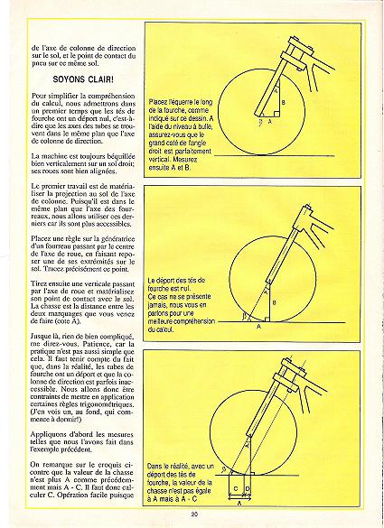

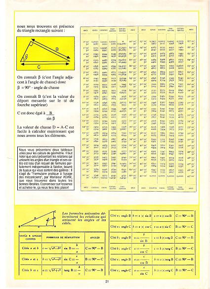

Messagede marco » 13 Déc 2006, 08:58
:salut: les "chasseurs", enfin je voulait simplement parler de "chasse" ...
Je suis d'accord avec vous pour le therme angle de chasse, mais il ne faut pas oublier la valeur de la chasse, qui entre également dans la maniabilité d'une machine ...
Un peu de trigo, mais rien de méchant, seulement, il faut la mettre en application la théorie et là c'est moins facile, mais on y arrive ...
J'ai une doc technique sur comment mesurer l'angle et la valeur de la chasse, je la met à disposition des demandeurs ... mais je ne sait pas comment télécharger mes 3 pages de doc en JPEG ...
En espèrant avoir apporté un peu de lumière à cette zone obscure.
marco
Messages: 287
Localisation: Haute-Vienne
Messagede marco » 13 Déc 2006, 09:49
Doc pour calcul chasse:
En espèrant que les pages apparaissent, sinon il me faut des cours d'informatique ... :oops:
C'est bon j'ai pigé !!!!!!!, :win:
