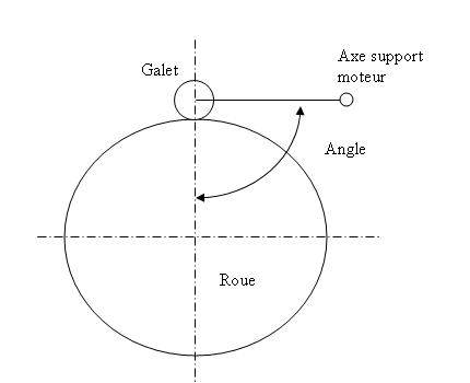

je suis en train d'usiner mon premier carter et je réfléchi à la position de mon moteur sur la fourche...
pour l'angle d'attaque,je pense avoir compris,je vais partir sur 105° pour commencer.
par contre,la distance axe vilo/axe support moteur à t elle une importance?

je ne pense pas que celle ci ai une importance, cependant une fois que ton support moteur est fixé quand tu change cette lngueur ca fait varier ton angle.
Messagede ricky65 » 24 Nov 2006, 11:02
tu part sur la cote de 90mm et tu calcule ton angle ensuite .
distance entre vilo et ace moteur!!!!!!

Messagede Seb21-PST team » 24 Nov 2006, 14:07
La longueur du bras de levier a son importance car plus ta distance est courte plus ton moteur va effectuer une rotation importante lorsque tu agit sur la cirette ou lorsque tu va passer sur des bosses par exemple donc c pas tres bon pour le carbu qui va être bien secoué.
90 mm me parait être une bonne valeur, c'est ce que j'ai a quelques milimêtres près.
Par contre l'angle du bras de levier est tres important si tu veux avoir de la motricité. Il ne doit pas être inférieur à 90° sinon le galet va avoir tendance à faire décoller le moteur et tu vas devoir compenser par des ressorts plus durs.Plus l'angle est important plus le moteur va s'enfoncer dans le pneu. Moi je mettrais plutot genre 110°

Messagede vincent proto#499 » 24 Nov 2006, 17:04
merci pour toute vos réponse!!
aparament vous ete d'acor pour dire que 90mm est une bonne valeur de départ.ok
par contre,je pensé partir sur 105° suite a la lecture du sujet http://www.solex-competition.net/virtua ... vt213.html
d'apré ce que j'avé compris,110° c'est plus pour les SP tré performant...moi c un proto...pa encore tro performant :mrgreen: ...
je me trompe?

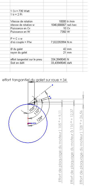

Messagede Seb21-PST team » 24 Nov 2006, 18:24
Avec çà tu pourra évaluer l'effort d' autoplaquage maximum du moteur sur le pneu en fonction de ton angle et de ton moteur ( puissance maxi , régime de puissance maxi)
Seb
Seb21-PST team
Messages: 725
Messagede jul ensorsolex » 24 Nov 2006, 19:18
c bien ca mais faudrait ptetre prendre en compte le coefficient d'adherence qui joue enormement :roll:
