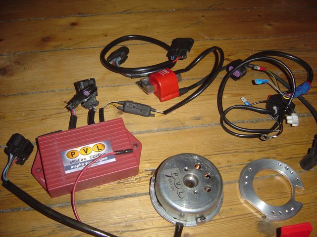

ï‚§ Allumage PVL externe
• Moteur 2  moteur idem l’an derniers avec meme carbu meme reglage mais avec allumage PVL externe

Juste une idée comme ça, tu es certain de ton calage d'allumage en fonction de la version de pvl que tu utilises?
Si je ne me trompe pas il existe des boitiers pvl 650 qui se calent au pmh et d'autres avec 5 mm d'avance. Si tu te trompes de montage, dans un cas tu perces un piston, et dans l'autre tu perds en perfs

je roule avec ce boitier

Messagede GGTURBO » 23 Avr 2019, 07:05
Tu cale à combien et tu roule sur quel courbe ?
Je crois que la majorité des 650 se calent à 0 au pmh, ça doit être les premières série qui se calaient à 5.
En ce qui me concerne, je n'ai jamais pu rouler avec la seconde courbe (celle qui nécessite une mise à la masse avec le bouton au guidon.

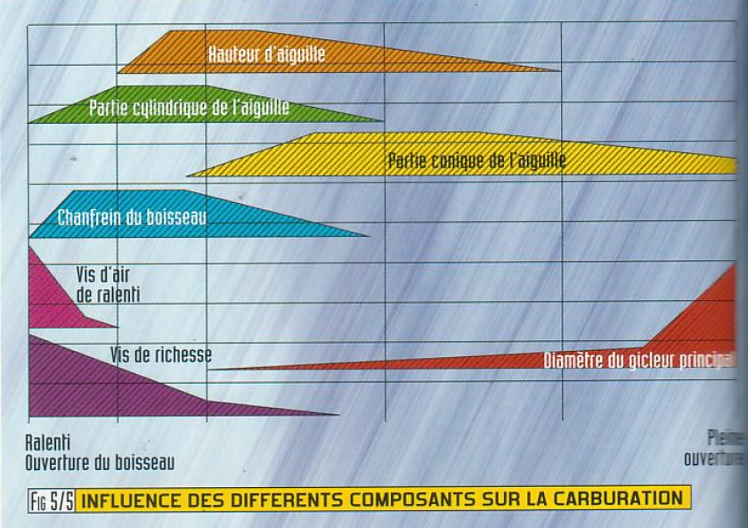

Messagede momoy » 14 Mai 2019, 20:31
si on utilise le cran le plus haut de l'aiguille , si je veux changer l'aiguille je dois en prendre une plus grosse ou plus fine??
Messages: 2911
Re: reglage pwk ou pb
Messagede crusty » 16 Mai 2019, 21:26
pour enrichir a bas régime il faut la mettre au cran le plus bas :wink:
Messagede momoy » 17 Mai 2019, 06:42
c'est l'inverse crusty
Il tourne bien avec le cran le plus haut mais comme je n'aime pas laisser une aiguille avec un clip au dernier cran je voulais savoir vers quel aiguille me tourner pour essayer
