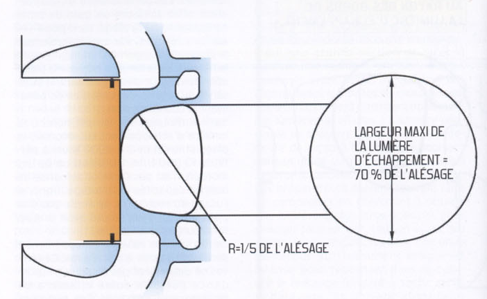

Bonjour
Je recherche la formule de calcul théorique pour la largeur de la lumière d'échappement en fonction de l'alesage.
Je sais qu'elle était présente dans un sujet mais je ne la retrouve plus...
Merci d'avance

Bonjour Anthony
Sur une lumière d'échappement sans barrette au milieu.
Il ne faut pas que la largeur de ta lumière d'échappement (distance entre les deux extrémités) dépasse 70% de l'alésage.
Voir image 1
