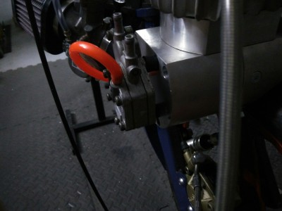

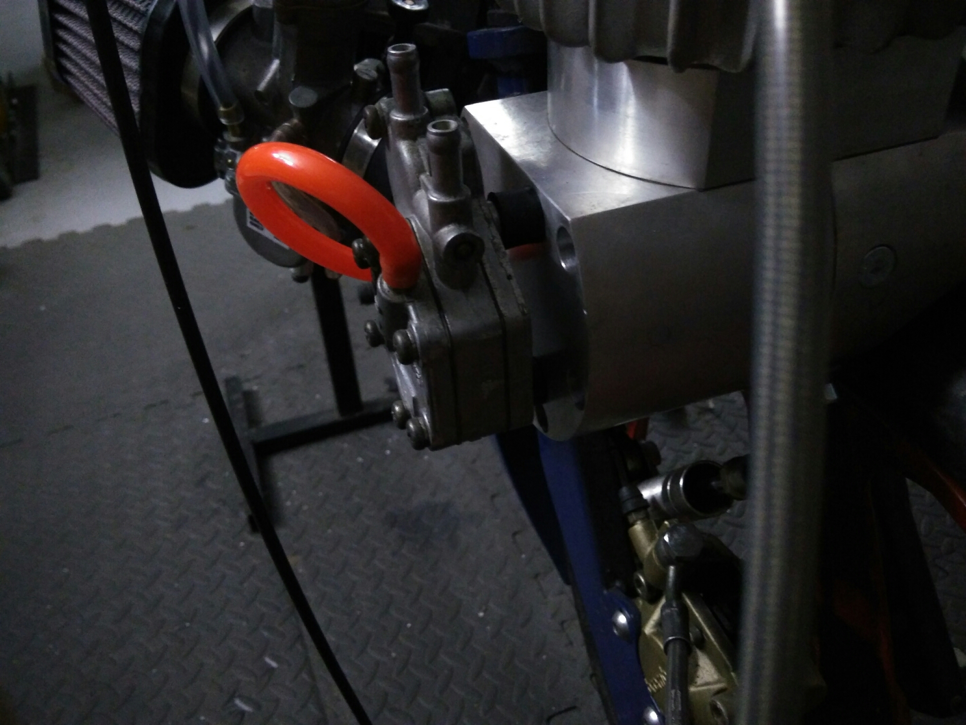

j'ai un problème depuis que j'ai changer de carter d'admission. En gros ma pompe essence à dépression ne débitte que quand je met des petits coup de gaz; Gaz ouvert en constant rien ne sort de cette pompe.
Ma question est simple : sur la photo on voit ma prise de dépression vous en pensez quoi ?
Ps : pompe neuve, durite neuves, bref tout est nickel et nettoyer.
:merci: d'avance pou vos réponses autre que le réservoir sabot c'est à banir, etc...

Es tu sûr que ta durite de dépression est assez rigide?
Ça m'était arrivé sur le promo, que la durite pas assez rigide se "pince" avec la dépression ce qui faisait qu'elle n'actionnait pas la membrane de la pompe

:salut: les potos, bon et bien c'est résolu cette affaire. J'ai eu Jean-Michel le Pimpec au tel et il penchait grave pour un problème d'étanchéité moteur et mon beau père trouvait la localisation de la dépression foireuse. Résultat j'ai tout démonter et effectivement pâte à joint suspecte sur la BAC qui ne devait pas jouer son rôle et comme tout était démonter j'en ai profiter pour déplacer la prise de dépression. Donc normalement si tout va bien vous arrêterez de me faire coucou sur le bord de la piste à Pléssé... :roll:

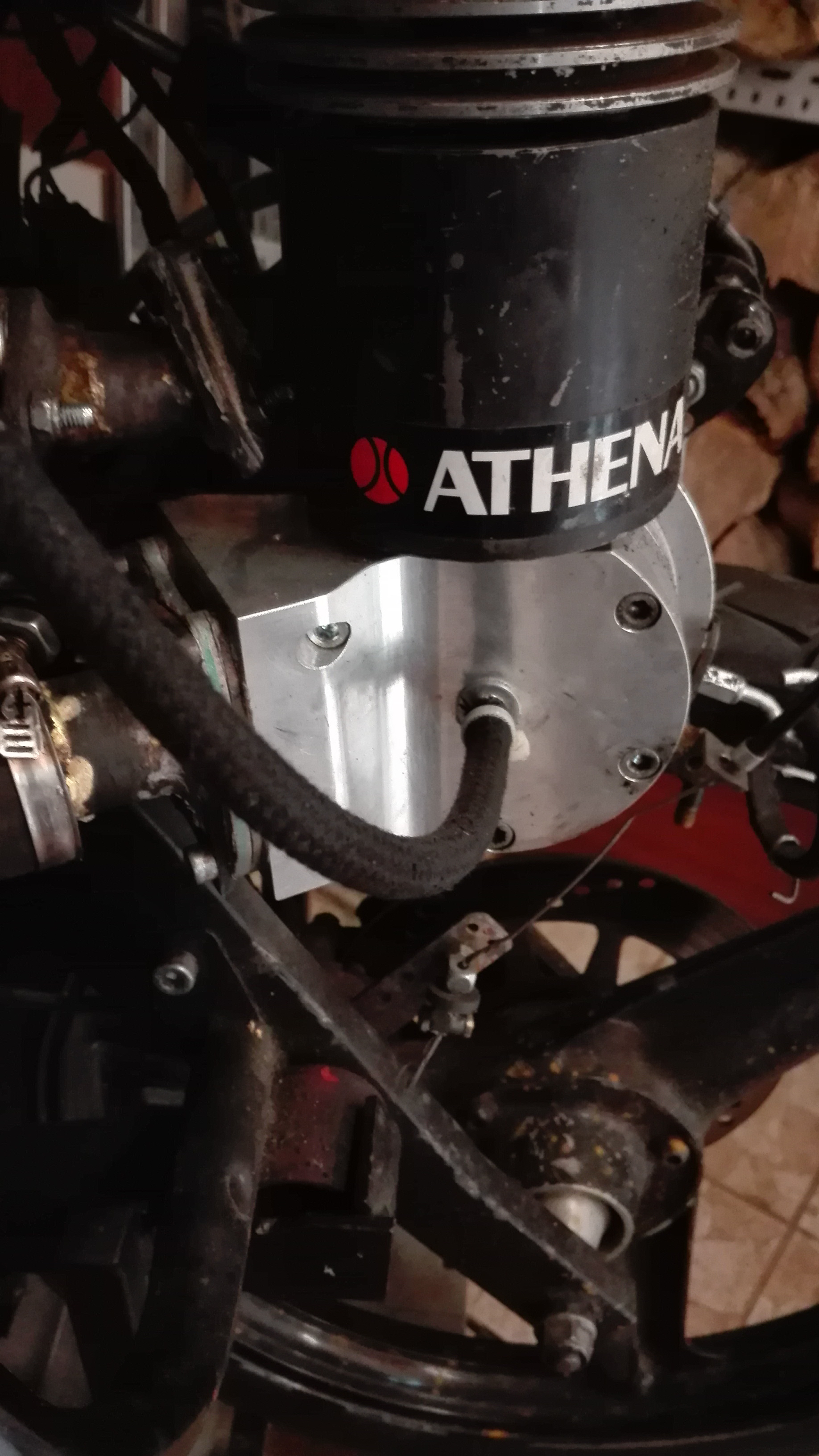

Pour éviter au maximum le problème de la durite souple ou trop longue ou qui se pince, j ai placé la pompe sur le kreidlex au plus proche de la prise de dépression.

c est vrais que la prise de depression au milieu du carter n est pas la meilleure place du point de vue turbulences
