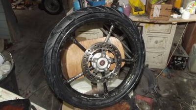

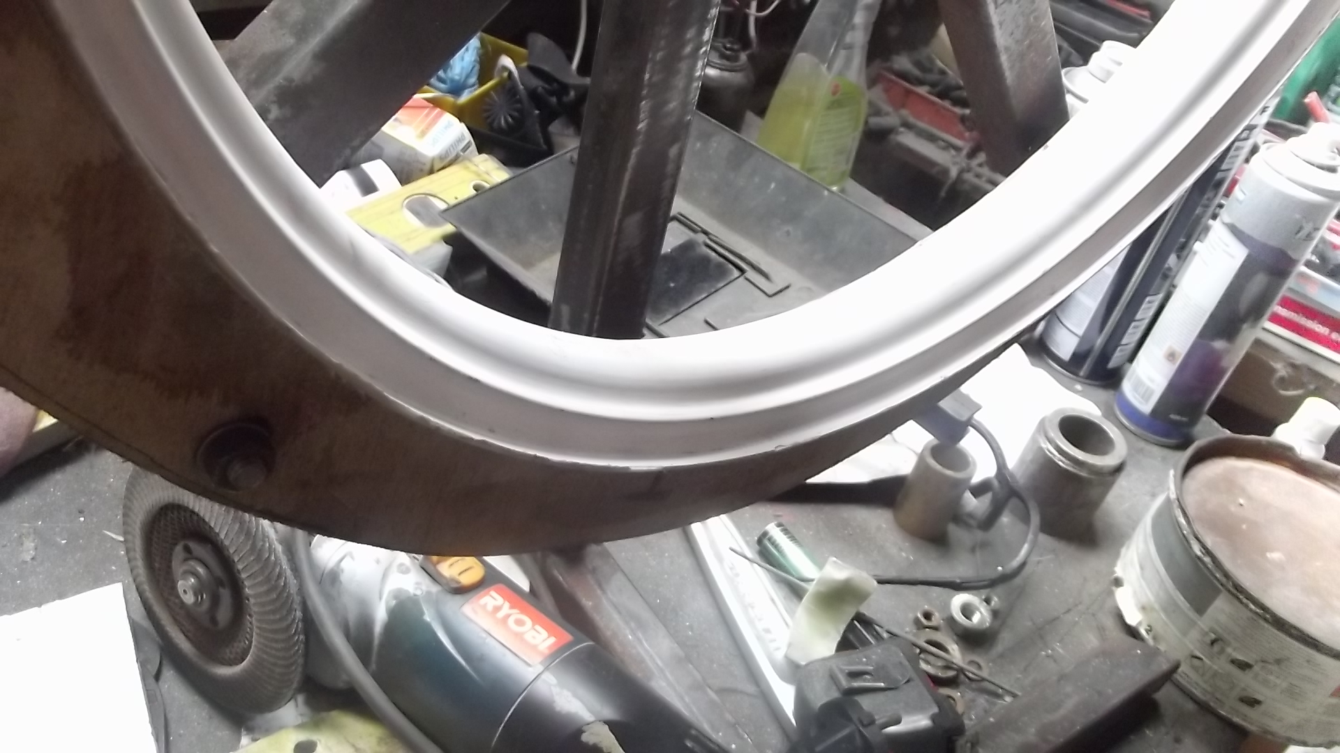

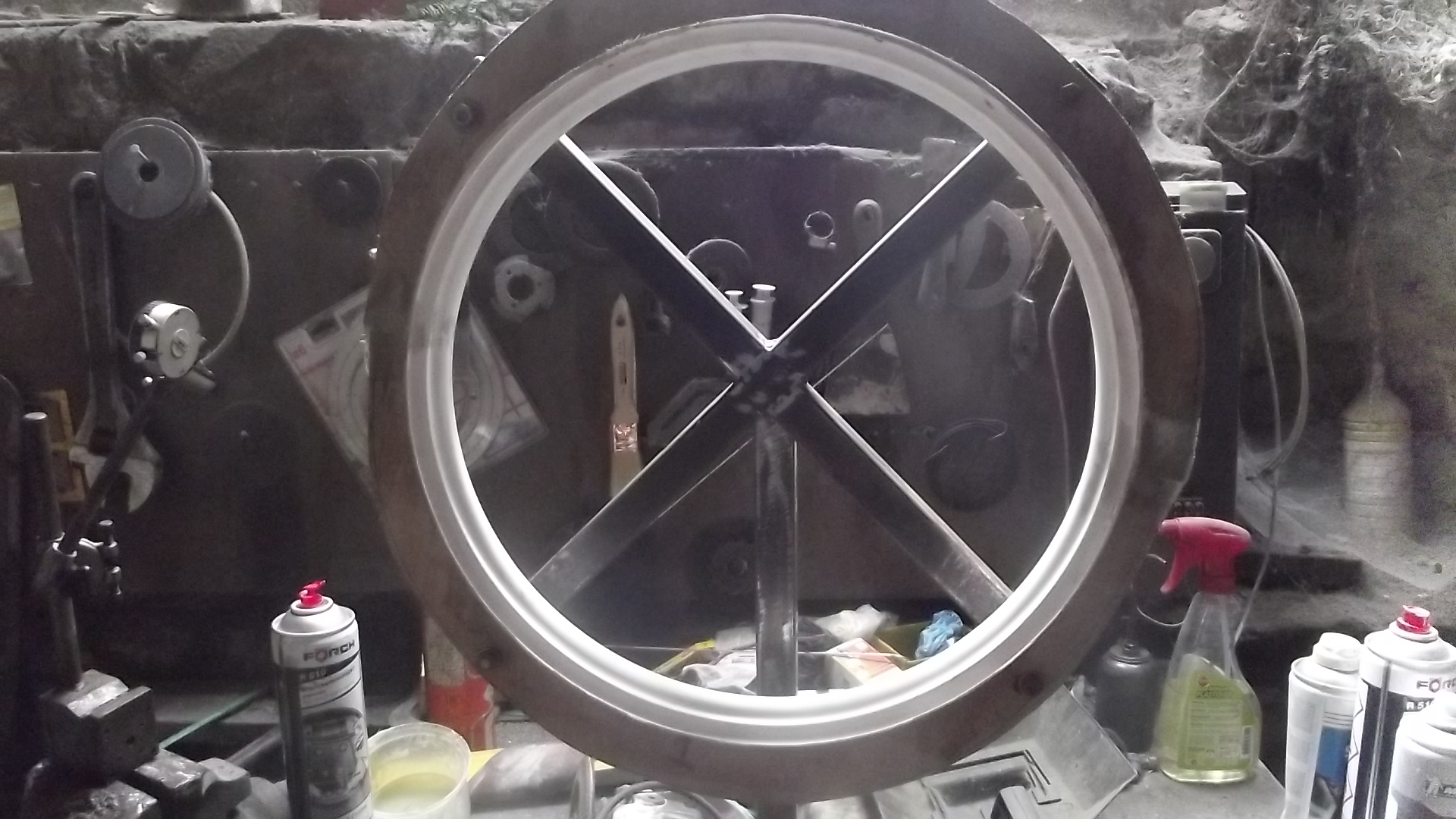

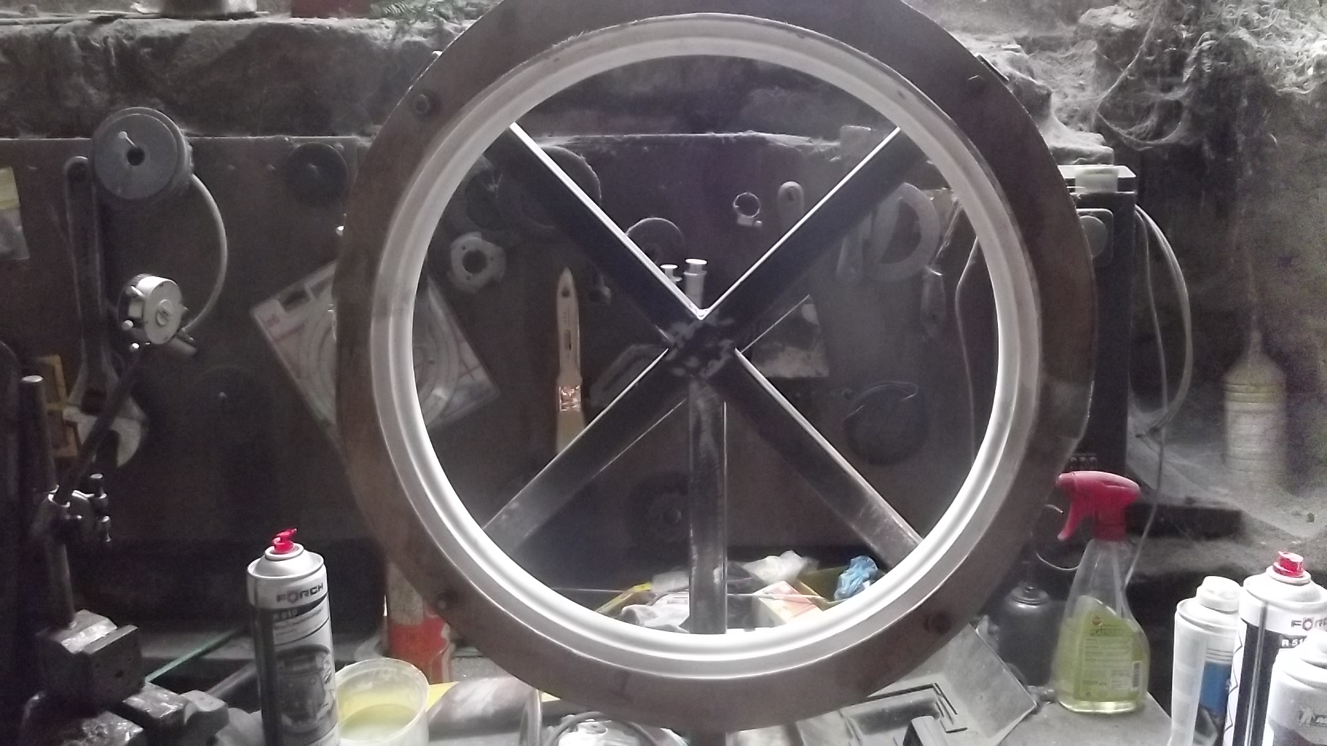

C'est un projet qui m'a couté moins de 150 euros sans grand moyen donc et quelques semaine de taf .
Les bâtons sont en jonc plain carbone de 16 mm, très rigide sur cette longueur .
voici le moule :

Curieux de voir ce que ça donne. J'aurais un peu la crainte que la base des joncs se délamine sur un gros freinage. Pour ceux-ci, ça ne m'étonnerait pas qu'un démoulant soit incorporé à la résine, limitant fortement l'adhérence de la résine mise par-dessus :?
Mets-la d'abord à l'arrière le temps de valider la résistance, si ça casse tu éviteras le salto
En tout cas c'est joli !

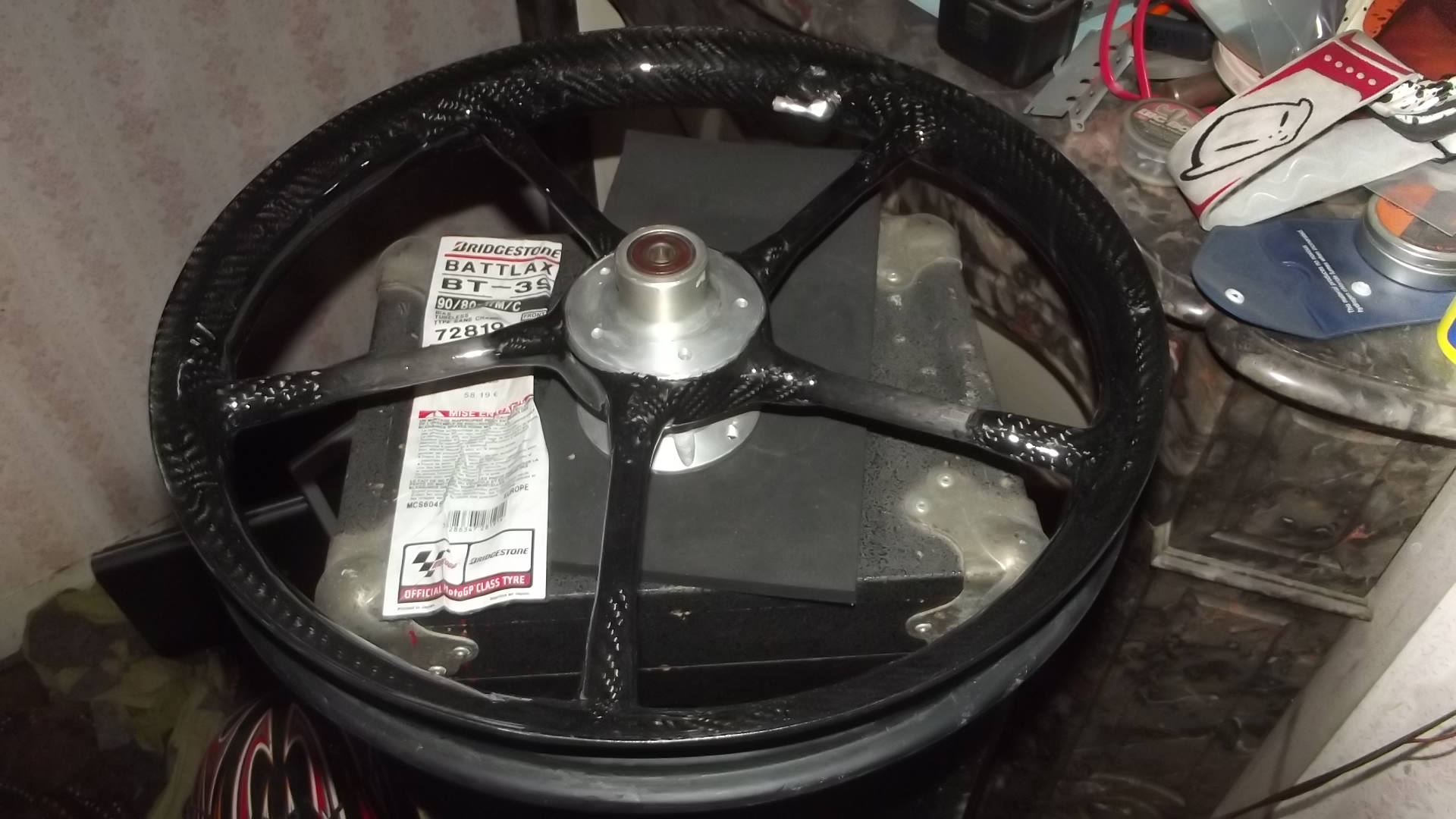

les joncs sont emboiter de 30 mm dans le moyeu et collé a l'époxy je suis confiant :)
le cerclage fait environ 4mm d épaisseur en époxy carbone, fait en sous vide la aussi c 'est du solide !
et enfin Le pneu monter est monter tubless et tester a un peut plus de 3 bar :D

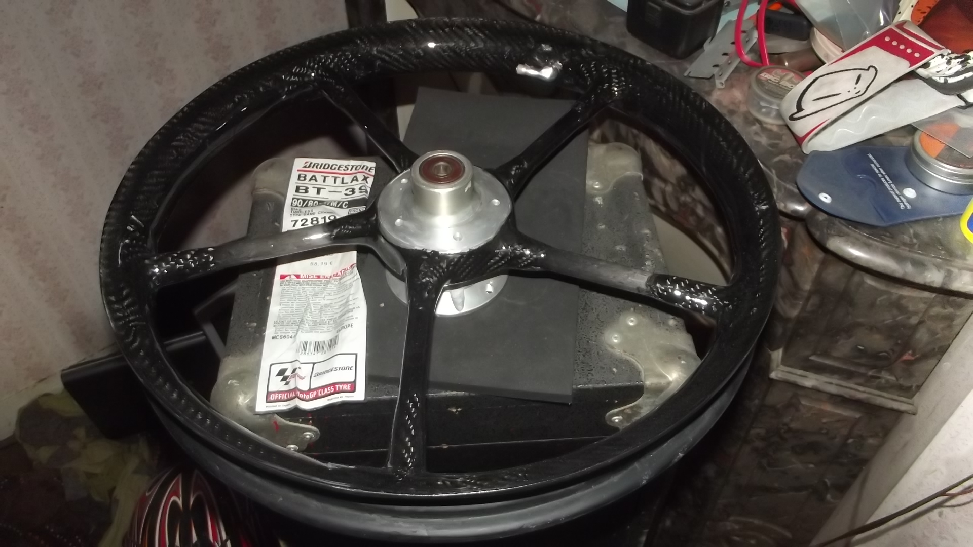

Salut ! Super intéressant cette roue, pour info elle pese combien (nue sans pneu ni disque)?
C'est du 17" ou du 16?
En tout cas, tres beau travail!
En tant que cycliste (route, vtt...) je roule souvent en roue carbone et le rapport poids/solidité est vraiment impressionnant...
J'ai deja pris des trous en plein sprint à 60km/h avec une roue avant de 500gr en jante carbone, sans soucis! on les utilisent meme en cyclocross ou on gonfle a 1.5 bar dans des circuit cassant et où on saute des planche de 40cm..(allez faire un tour sur youtube ;) )
Bref si ton procédé de fabrication est bon y'a pas de raison !

Bonjour a tous,
Il faut encore rester vigilant sur la résistance j'attend les essais mais je suis confiant :)

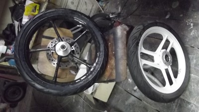

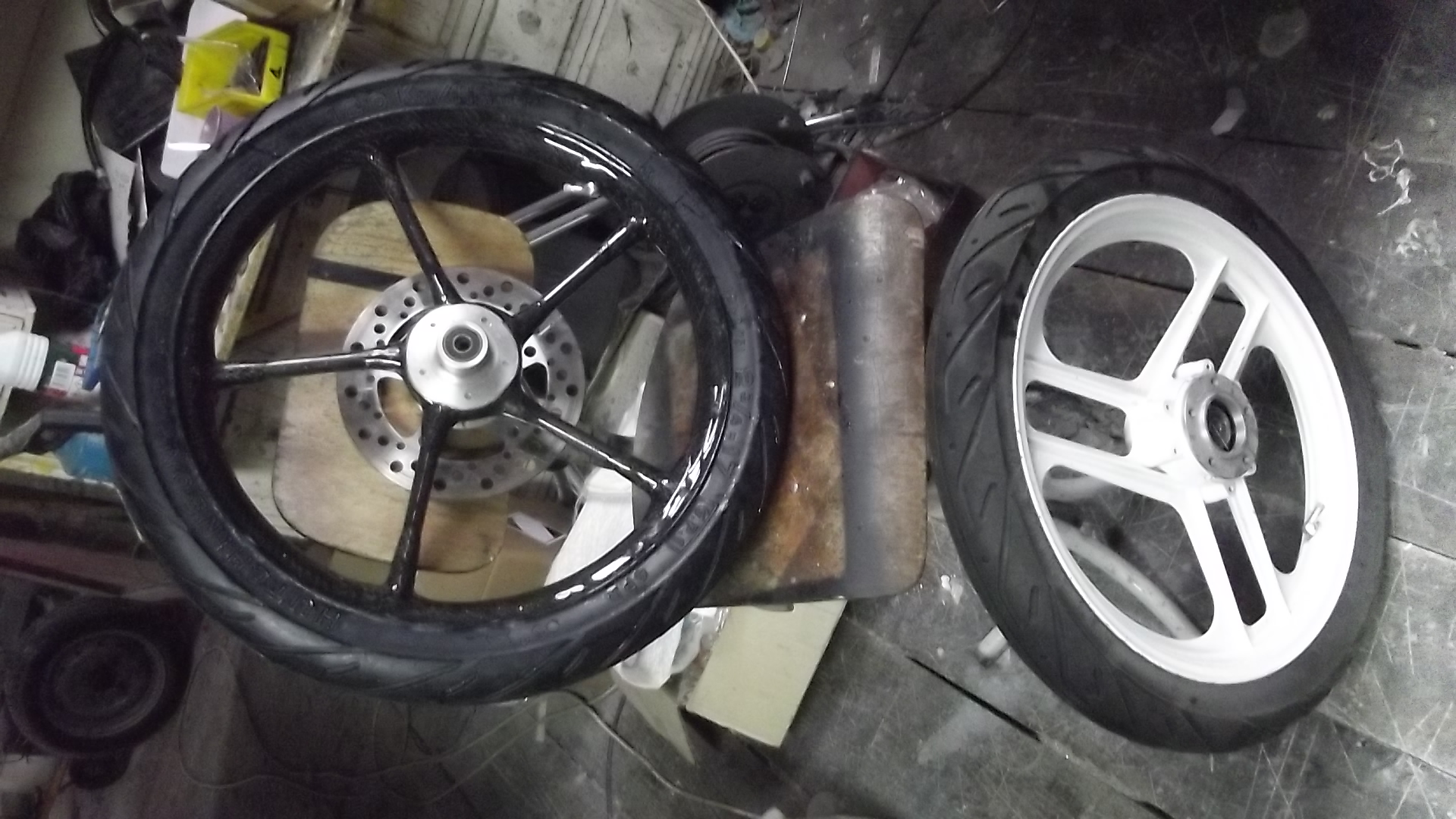

j'ai 3,4 kg pour la carbone et 4,8 sur l' alu pneu monter tubless pour les deux (pas prévus mais ça marche nikel) et c'est du 17 :wink:
a noté un gros gain de poids sur le cerclage on le sens direct a la mise en rotation de la roue !
le moyeux reste assez lourd mais moins d'incidence sur l accélération .
je ferai des chronos en DA sur 100 m pour comparaison :wink:
