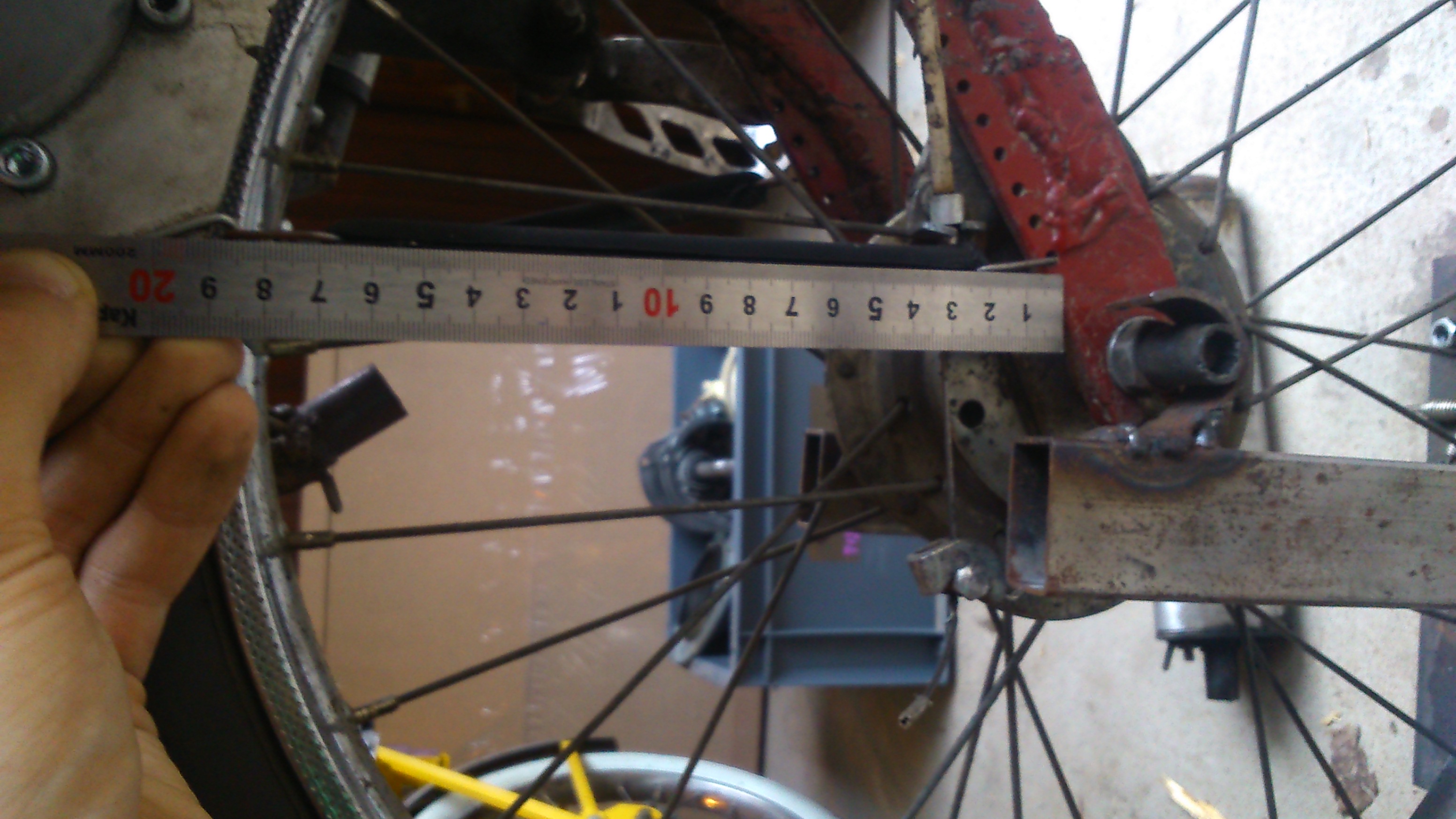

Messagede Monstueur » 06 Sep 2016, 11:38
je vais faire des photos. Un libre et un tendu sur mon promo et montrer la tension ( en cm ) que je leur fait exercée.

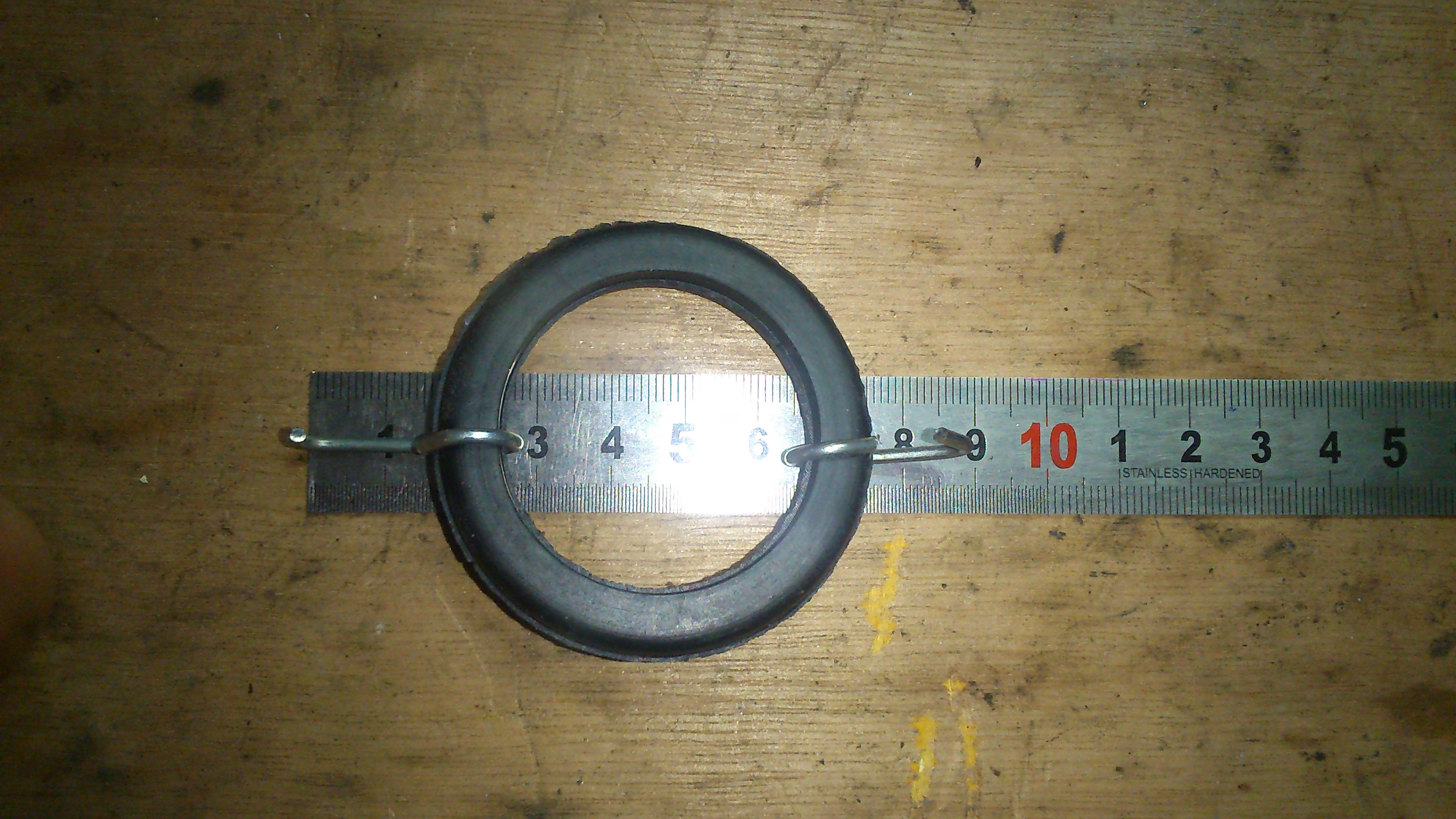

Messagede Monstueur » 07 Sep 2016, 17:07
Comme convenu les photos.
De base mesure 85 mm de crochet à crochet
Tension de 185 mm que je peut lui faire faire sur mon promo mes je vais jamais jusqu'à cette tension
