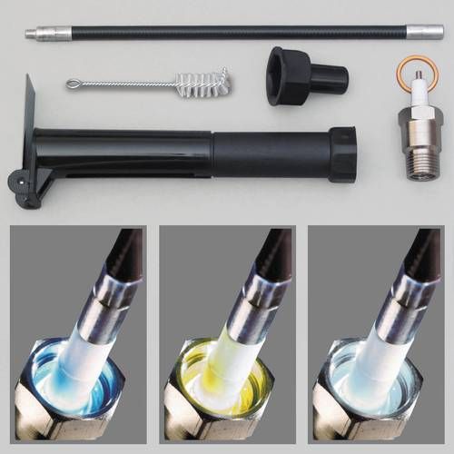

Messagede SOLEXGUMP » 16 Juin 2016, 19:35
Est-ce quelqu'un a essayé ?
http://www.gunson.co.uk/items/pdf/Produ ... French.pdf

Le soucis que j'y vois:
- impossible de voir la couleur en roulant
-ca change le RV et donc la carburation
Après ca peu être marrant

J'ai essayé un ce truc il y a une bonne dizaine d'année, si tu veux brider ton moteur ça marche très bien!
Il faut espérer que le produit s'est amélioré mais sur un proto RNS, avec un allumage motoplat les perfs étaient catastrophiques car l'électrode est au fond d'un puits.

C'est un gadget qui n'apporte rien. Comme le TC est différent des conditions réelles, la température de flamme est différente et donc sa couleur aussi. Ça ne peut pas donner une indication fiable sur la richesse.
De plus, ne pas pouvoir l'utiliser en charge enlève tout l'intérêt qu'il aurait pu avoir.
Mais ça doit être rigolo :D
J'ai toujours rêvé d'avoir une culasse en verre sur un moteur. La bougie seule c'est déjà pas mal
