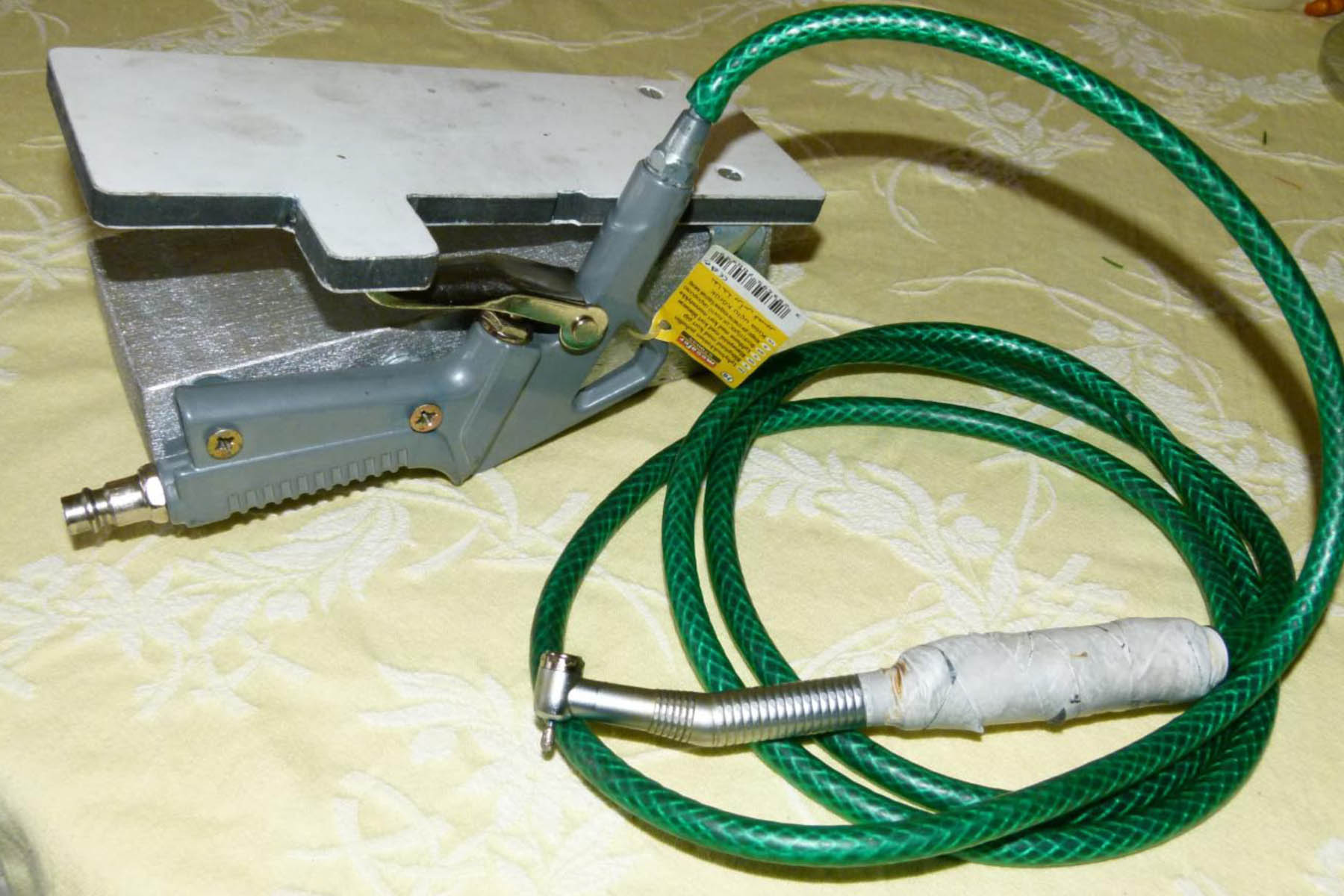

Messagede nanard34 » 13 Mar 2015, 18:01
:salut: une soufflette ,un bout de chevron,une charnière, un bout de panneau publicitaire en pvc et voilà une pédale au pied pour plus de sécurité ,à brancher sur le compresseur bien sûr :salut:
