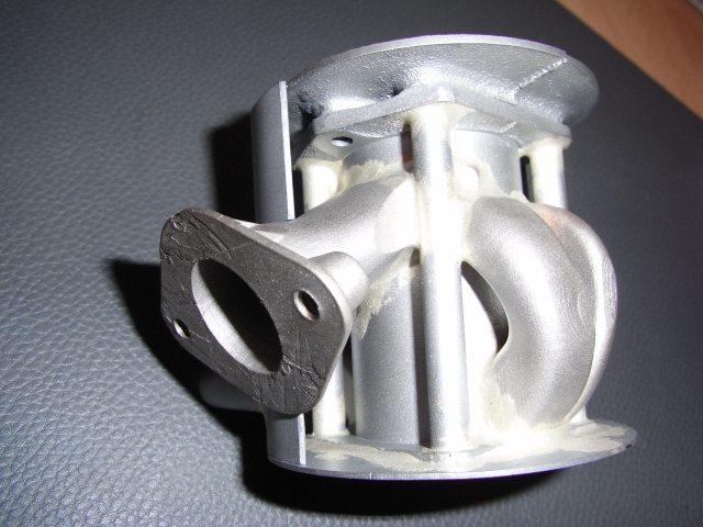

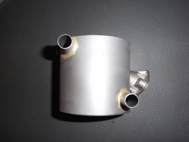

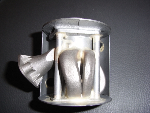

Messagede SOLEXGUMP » 21 Mar 2013, 23:52
dernières photos avant la fermeture :
cocotte paulo 20.jpeg (218.74 Kio) Vu 13116 fois
cocotte paulo 21.jpeg (228.85 Kio) Vu 13116 fois
cocotte paulo 23.jpeg (244.88 Kio) Vu 13116 fois
