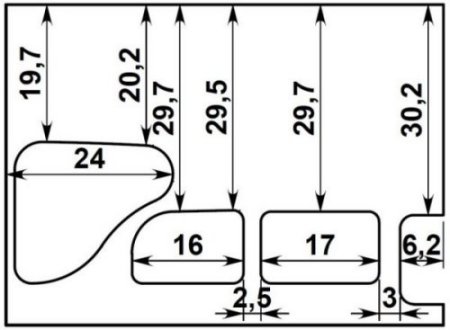

Messagede riritrep » 09 Déc 2011, 22:53
Le sujet a quelque peu derivé, les developpés et pièces presentées etaient dans l'esprit du reglement, entraxe 41 du bas jusqu'en haut, si maintenant on joue avec les limites du reglement je ne reponds plus de rien, avec des goujons courbés en titane je peux faire une copie de n'importe quel cylindre montable sur un PROTO, equivalent beaucoup de SP...

Messagede riritrep » 11 Déc 2011, 15:39
Avec des goujons courbes en entraxe 103 a la culasse on peut faire ca:

Messagede granjoie » 14 Déc 2011, 11:49
C'est du bid. ça...
La base est bonne.....
Pour du mécaboite :wink: ou pour Nouz.
A partir sur du "fait main", il y a certains parametres a modifier pour vraiment coller au sox.
Rien que la bouffée est bien trop haute...
