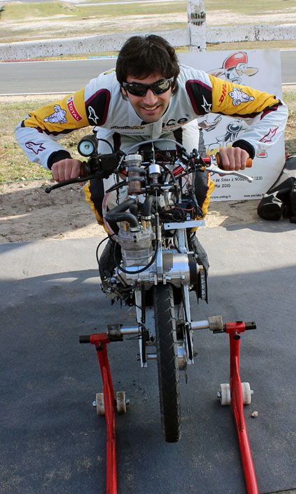

le solex du sdd aujourd'hui dans de bonnes mains ... Le pilote Gt courant en World Championship : Antoine Leclerc.
