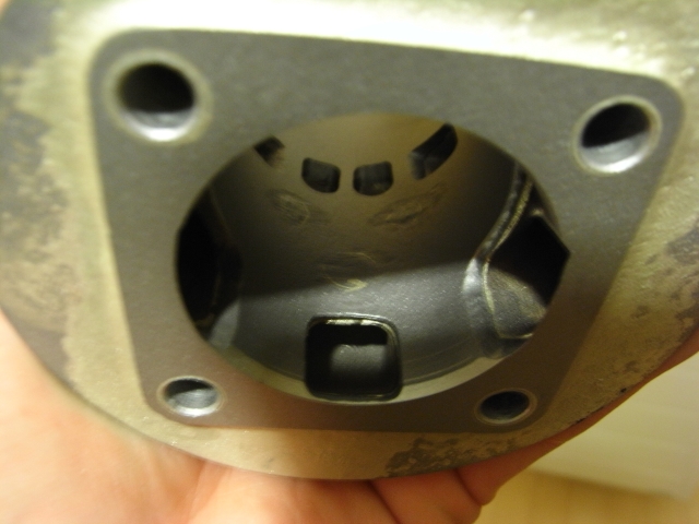

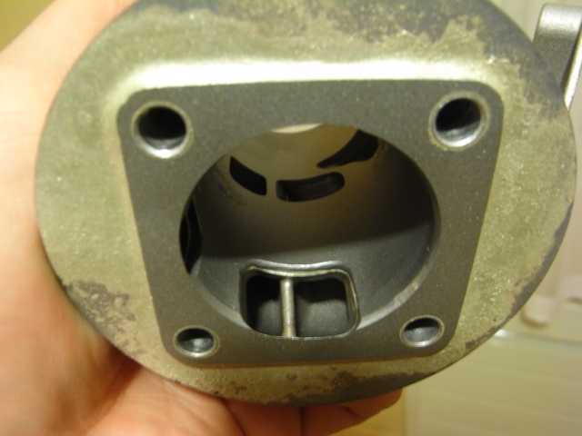

Messagede SOLEXGUMP » 21 Mar 2013, 22:11
Avant que je ferme la cocotte, quelques photos des brasures.
Testé avec 1,5 bar, aucune fuite, OUF, trop content.
Demain, je ferme la cocotte, je teste l'étanchéité du volume et hop au four pour les contraintes

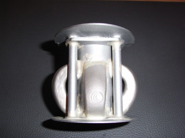

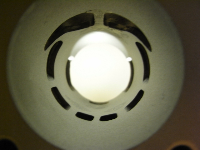

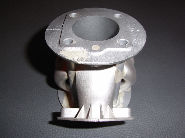

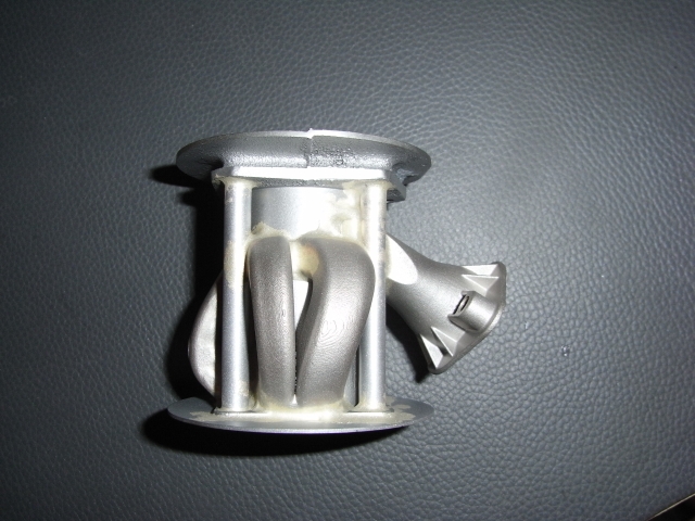

Messagede SOLEXGUMP » 21 Mar 2013, 22:12

Re: cocotte Paulo
Messagede SOLEXGUMP » 21 Mar 2013, 22:13
après, réalsége, finition, nikasil et refinition :crasy:
