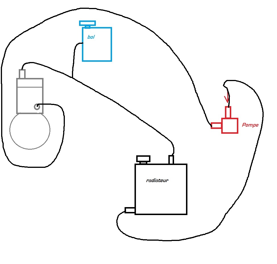

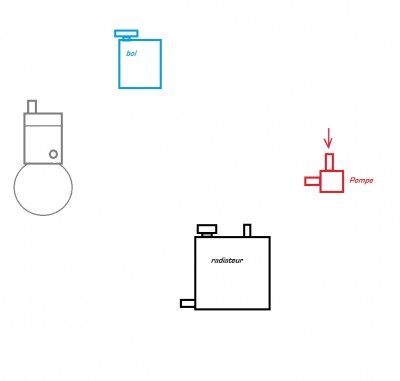

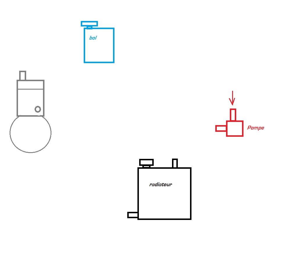

Quelqu'un peu me compléter le schéma de refroidissement svp messieurs dames.
Pas trouvé sur google.

Messagede momoy » 04 Oct 2013, 11:02
Re: naissance d'un proto
Messagede pinky » 04 Oct 2013, 11:03
momoy a écrit:
Que tu dessines bien :clap:

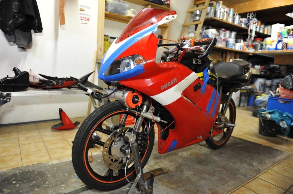

Messagede solexwatdidyouexpect » 03 Nov 2013, 20:59
merci
mais le cadre noir avec barre de renfort solex ne me sert plus.
Je ne sais pas encore ce que je vais en faire. Il est beau mais plus adapté à la catégorie super proto (pot d’échappement, renfort de direction).
Aujourd'hui il ressemble plutôt à ça.
