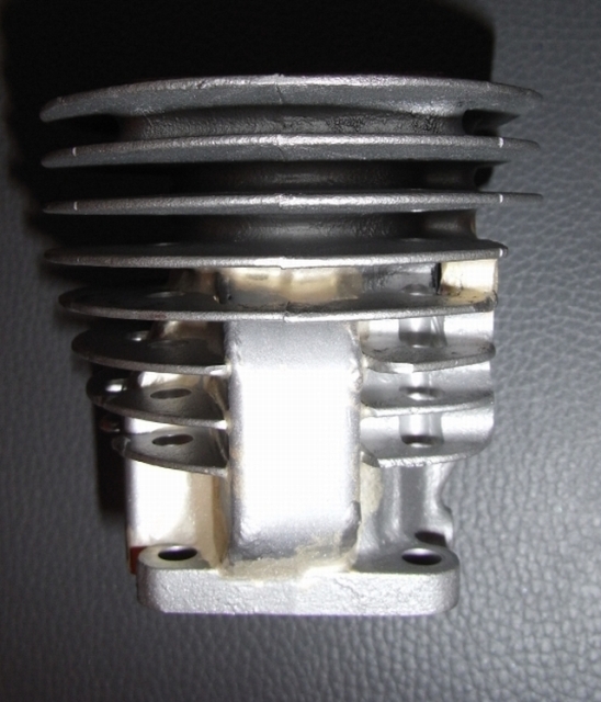

J'attaqué le brasage d'un transfert arrière, c'est le TOP, y'a pas à chier, quand on a du bon matos, une brasure de qualité (qui coûte la peau de mes coucouniettes) on fait du bon boulot.
J'attends qu'il refroidi, je décape par microbillage pour le brasage du second, et cela pour terminer peut être le cylindre ce soir
Je mettrai des photos

Messagede SOLEXGUMP » 26 Déc 2012, 18:52
la barrette est relativement épaisse, et je l'ai bien fait pénétrer dans le cylindre, de plus la forme de l'échappement présente de part et d'autre de la barrette des congés assez gros, ce qui favorise la dispersion thermique et tend à homogénéiser l'ensemble.
je viens de terminer de souder les 4 transferts, d'ici 30 mins, je terminerai par le soudage de la barrette.
Après tout ça, un bon décapage complet et une vérification de l'étanchéité et de la résistance des brasures. Elles sont belles et bien coulées, je pense que c'est OK
Ensuite un stage au four à 200° et refroidissement lent
demain, part au réalésage.
