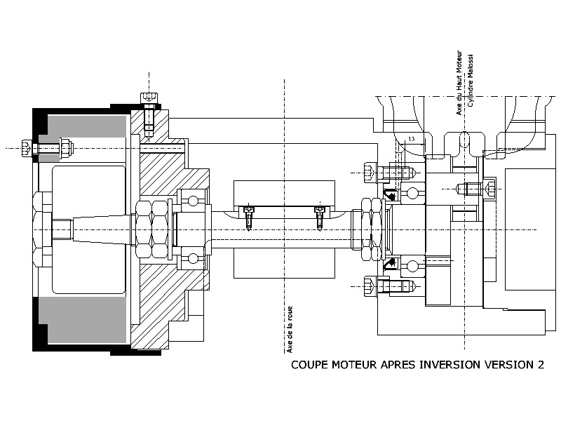

:salut: une tite question. un alumage motoplat interne karting, peu t'il se monter en tournant a l'envers de la fleche indiqué sur le stator. en bref peu t'il fonctionner a l'enver?
Re: prepa jean-seb
Messagede plm45 » 03 Mai 2011, 21:47
:salut: jean seb
Oui tu auras de l'étincelle.
Mais non tu ne peux pas le faire tourner à l'envers car impossible à regler (en tout cas je n'y suis pas arrivé). J'ai pourtant essayé toutes les positions de calage (tout les 1mm) mais rien.
Le seul moment ou il petait un peu, le moteur partait à l'envers!!!
Mais si quelqu'un sait comment faire je suis tout ouïe
Pascal
plm45
Messages: 489
Localisation: ORLEANS
Re: prepa jean-seb
Messagede riritrep » 03 Mai 2011, 21:53
Cet allumage ne fonctionne pas a l'envers.
riritrep
Messages: 1385
Re: prepa jean-seb
Messagede StefTeam » 04 Mai 2011, 05:54
J'avais réussi à le faire fonctionner en faisant une cloche qui permet de monter le stator à l'envers.
Inversion Allumage Motoplat.JPG (84.27 Kio) Vu 12185 fois
Re: prepa jean-seb
Messagede seb » 04 Mai 2011, 06:30
MALIN quand mm :shock: :clap:
seb
Messages: 404
Re: prepa jean-seb
Messagede jean-sebBrest » 04 Mai 2011, 09:00
ok merci tant pi
Re: prepa jean-seb
Messagede StefTeam » 04 Mai 2011, 10:20
jean-sebBrest a écrit:ok merci tant pi
Pourquoi tant pis ? Elle te plait pas ma solution ? Il y a plusieurs soxs qui tournent comme ça dans le sud depuis bien longtemps, il y en a même qui fait 3e à Nouziers en 2002 (je crois) avec ce montage...
Reste à trouver un usineur, je peux te filer les plans...
Re: prepa jean-seb
Messagede jean-sebBrest » 04 Mai 2011, 11:06
je vien d'avoir momoy au tel, et effectivement mon alumage doit pouvoir se monter dans l'autre sens , le stator a l'envers vient bien en appui dans l'epaulement de la platine, et avec des vis plus longues sa devrai tenir. j'esssaye demain. et steph bien sur que elle est top ta solution.
Re: prepa jean-seb
Messagede StefTeam » 04 Mai 2011, 12:11
jean-sebBrest a écrit:je vien d'avoir momoy au tel, et effectivement mon alumage doit pouvoir se monter dans l'autre sens , le stator a l'envers vient bien en appui dans l'epaulement de la platine, et avec des vis plus longues sa devrai tenir. j'esssaye demain. et steph bien sur que elle est top ta solution.
Oui je vois ce que tu veux faire c'est comme ça que je l'avais testé avant de me lancer dans la fabrication de la cloche. Mais avec ce montage rien ne va centrer le stator, ce n'est pas une solution sérieuse.
Re: prepa jean-seb
Messagede momoy » 04 Mai 2011, 18:26
sauf si tu te fais une platine qui se prend sur l'épaulement d'origine et au diamètre de la partie rouge de l'allumage!!
Pour ma part sa reste a tester
Re: prepa jean-seb
Messagede plm45 » 04 Mai 2011, 22:34
J'ai également tourné avec une solution similaire mais encore moins chêre, et éfficace.
J'ai fait 3 colonnes en alu diam 16 (de mémoire) taraudé M6 à chaque extrémitée
Je vise ces colonnes sur la platine existante, montage au frein filet fort.
Et ensuite une fois les colonnes visées je reprend en tournage l'extérieur des colonnes pour obtenir le centrage du stator, et le tour est joué.
(il me semble que j'ai encore ce montage.... a moins qu'il ai fait partis du dernier nettoyage de tirroir ???)
Si je l'ai je te l'amene au RNS Jean Seb.
Pascal
plm45
Messages: 489
Re: prepa jean-seb
Messagede StefTeam » 05 Mai 2011, 05:53
momoy a écrit:sauf si tu te fais une platine qui se prend sur l'épaulement d'origine et au diamètre de la partie rouge de l'allumage!!
Sauf que cette partie n'est pas faite pour ça ni en précision ni en résistance, mais vous pouvez essayer.
Re: prepa jean-seb
Messagede momoy » 05 Mai 2011, 06:15
je suis d'accord avec toi!!
Re: prepa jean-seb
Messagede jean-sebBrest » 05 Mai 2011, 08:57
j'essaye dans la matinée et je vous dis se qu'il en est
Re: prepa jean-seb
Messagede jean-sebBrest » 05 Mai 2011, 14:48
bon j'ai essayé, une belle etincelle, mais impossible de demaré, et chose etrange, ma lampe strobo ne captait pas de signal, pareil pour le compte tour.
