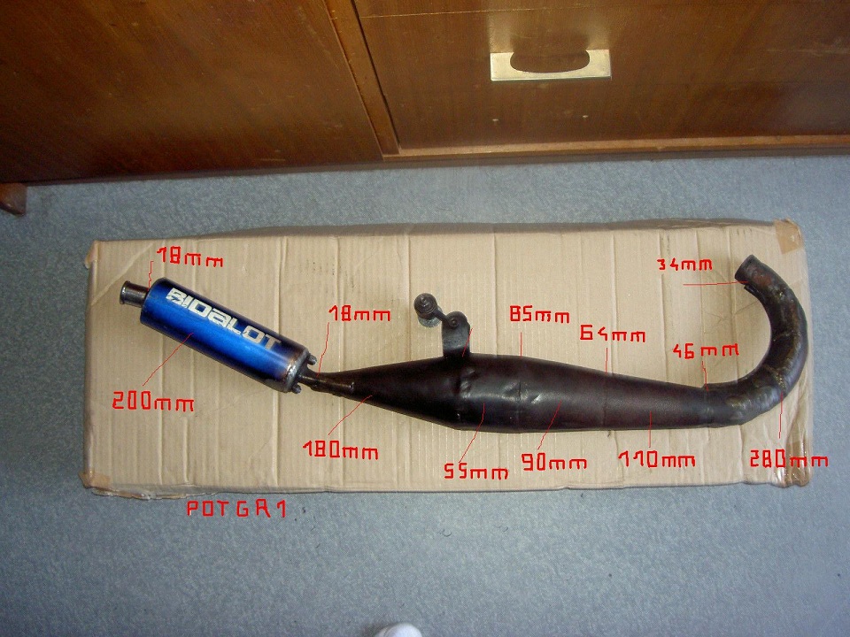

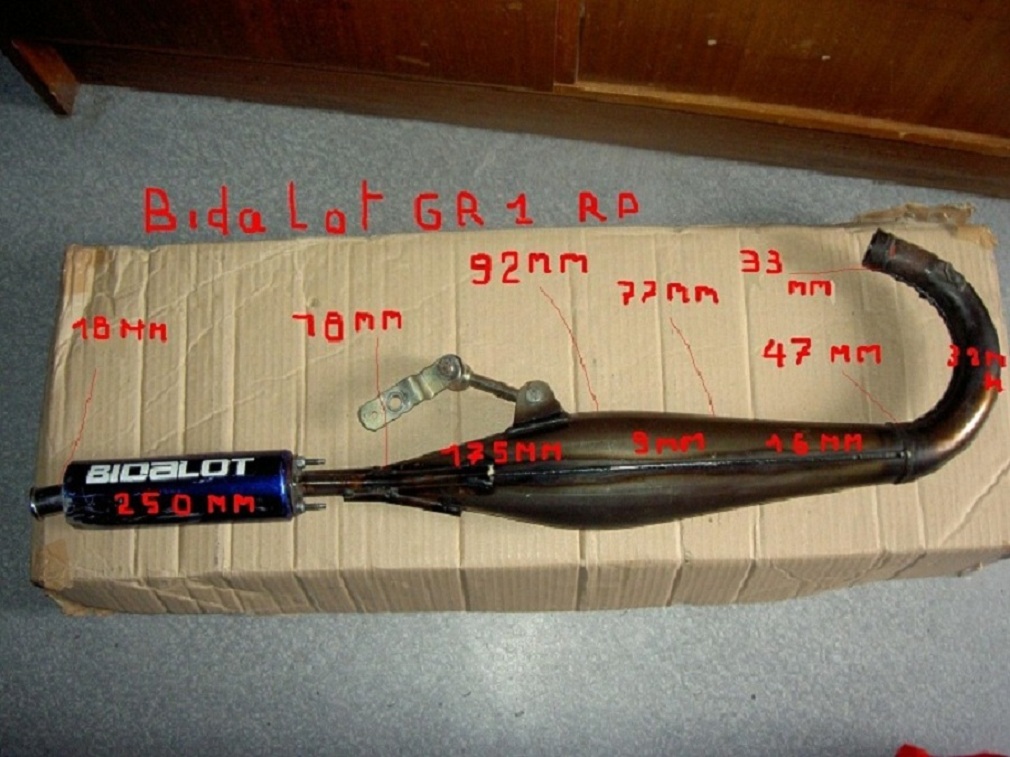

PS: les cotes sur le GR1 Bidalot sont fiable pour un moteur aux diagrammes suivants : 115°/ 165° ; ca peut servir ...
voila 2 photos de pot utiliser sur mon CF , celui qui est roulé-soudé est fait par mes soins ( cote extravagente GR2 / GR3 ) & GR1 Espoir .

hello ,
j ai éditer ma réponse avec les 2 photos , y avais une érreur sur un pot
