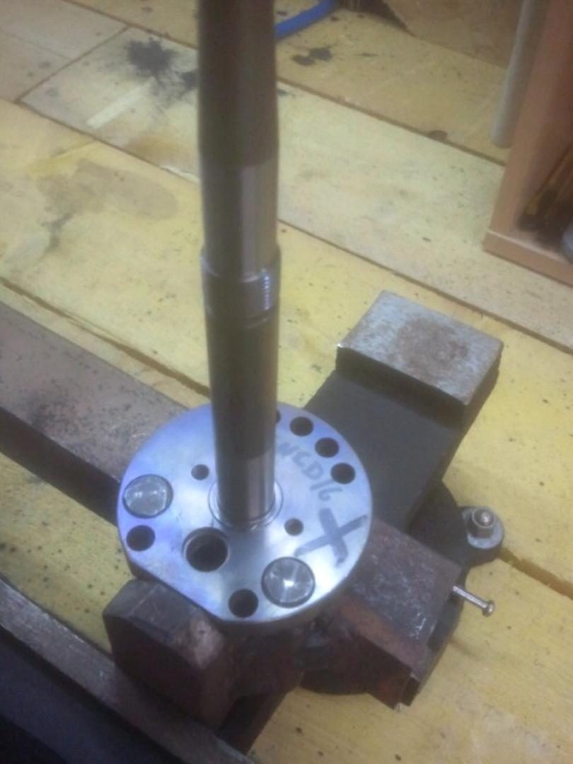

momoy a écrit:merci matt
sinon comment maintenez vous le vilo lors de ce serrage pour ne pas contraindre le roulement??
il faudrait que je te prenne une photo (j'en ai déjà fait une pour Paulo mais je ne la retrouve pas), j'ai un outil qui se met dans l'étau qui rentre juste dans mon vilo sans toucher le carter, ensuite j'assemble mon moteur à la verticale, vilo sur l'outil, puis carter avec son roulement, galet, écrous....ainsi je peu tout monter et serrer sans contraintes puisque le carter est toujours libre :wink:
Re: vilo casse
Messagede Paulo » 08 Aoû 2014, 17:22
solex166 a écrit:il faudrait que je te prenne une photo (j'en ai déjà fait une pour Paulo mais je ne la retrouve pas)
La voilà :wink:
