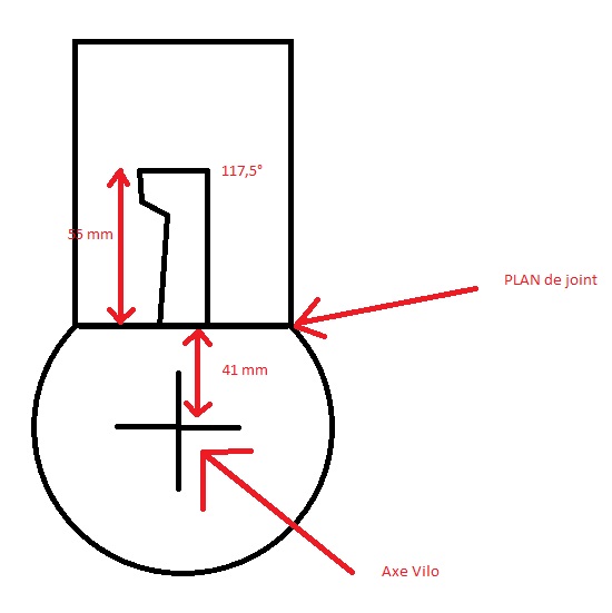

Messagede Pilote85 » 22 Jan 2014, 12:03
TKST2010 a écrit:Honetement les maths c'est vraiment pas mon fort :? et qd je recouper les explication avec celle de Momoy c'est encore plus le bordel
Puisqu'un ptit crobar vaut mieux qu'un long discours, voici l'explic à momoy traduite sous paint en 5 mn :mrgreen: :mrgreen:
Ca parait plus clair même si le Picasso du dessin industriel n'est pas bon?? :D

Messagede tigrou's killer » 22 Jan 2014, 12:56
Super crobard JC :D
