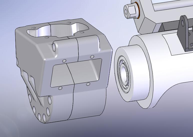

Messagede Seb21-PST team » 29 Sep 2009, 12:53
Dans ce ces, si l'on veux vraiment jouer sur les mots avec le règlements, mon moteur est conforme:
En effet, rien n'empêche au règlement de fixer la cale latéralement sur le carter ?
En fait moi ma cale en 2 parties ( à gauche ), vient se fixer sur mon carter à droite. Mon diamêtre Ø44 est nul puisque je n'ai aucun passage de gaz entre carter et cale!!! donc moteur conforme :mrgreen: :P on peux aller loin comme çà.

Messagede Wable » 29 Sep 2009, 13:23
Seb,
Non ta modélisation n'est pas conforme au règlement.
Je ne vois pas de diamètre 44 max au niveau du plan de joint de ton carter.
Le plan de joint considéré pour ce diamètre 44 max est le plan de joint par lequel passe la bielle et qui reçoit le cylindre ou la cale interface du cylindre.
Sur le plan de joint considéré, ta modélisation montre des transferts, donc le diamètre 44 max n'est pas respecté.
Si le règlement stipule cette étranglement c'est justement pour éviter ce genre de réalisation.
Il n'y a donc pas d'interprétation à faire du règlement.
Il faut juste une bonne lecture du règlement, de la logique et surtout le respect de notre discipline.

Messagede StefTeam » 29 Sep 2009, 14:21
Je ne vous comprends pas, vous dites que c'est non conforme juste sur des mots du réglement mais la géométrie intérieure du moteur est identique à la présence d'une cale, simplement il demande à usiner une pièce qui regroupe le bas moteur et la cale. Perso je n'y vois aucun soucis dans la mesure où l'étranglement existe à Ø44 au même endroit que sur tous les moteurs conformes, facilement vérifiable en enlevant le cylindre.
En plus je suis de l'avis de Calou et Granjoie, le Ø44 n'a pas d'effet probant sur la limitation de puissance.

Messagede solex365 » 29 Sep 2009, 16:25
Le règlement :
Ce que je vois sur les photos et plans de Seb, ce sont des transferts qui débouchent dans le carter.
Ce qui n'est pas conforme au point de règlement collé plus haut.

Messagede Seb21-PST team » 29 Sep 2009, 19:01
chicane mobile a écrit:Stef,
en fait le règlement bloque ainsi la taille des clapets, du moins de la taille de leur entrée dans ce qu'on peut appeler le cylindre.
Chicane, ce que tu dis est valable uniquement pour les moteurs qui ont une admission dans le carter car pour les admission dans les cales, il n'y a pas de rétrécissement à 44mm dans la cale à proprement parler entre le flux de gaz et le cylindre. Ces moteurs là ne sont pas concernés par ce 44mm.
Ne vous prenez pas la tête je ne sortirai pas le moteur comme çà mais c'est pas si compliqué que çà de le couper en 2 pour le rendre conforme, j'y travaille. :mrgreen:
Seb

Messagede Seb21-PST team » 29 Sep 2009, 19:09
Genre quelque chose comme çà dans le principe, , c'est plus difficile à usiner mais bon çà se fait aussi.
Là personne ne peux contester et j'ai exactement le même moteur qu'avant niveau "perfs".
Seb

Messagede StefTeam » 29 Sep 2009, 19:16
Je suis au regret de vous dire que dans l'esprit le réglement est respecté puisque la géométrie intérieure du moteur est la même, il met sa restriction Ø44 au même endroit que les moteurs réputés conforme. Trés loin de moi l'idée de revenir sur le réglement établi il y a 2 ans. Je vous explique seulement que dans l'esprit je pense que Seb veut faire un moteur conforme, il ferait le même avec un plan de joint qui couperait en 2 sa pièce vous n'y trouveriez rien à redire.
"Cale libre ainsi que sa fixation" et si elle est soudée sur le bas moteur c'est quoi la différence avec le bas moteur de Seb ?
Je suis tellement intimement persuadé que cette restriction n'est pas un gage de baisse de puissance, mais cela a été voté et je le respecterai toujours. Là il s'agit plus d'interprétation et je doute fortement que cela soit un gain si phénoménal que cela nécessite une telle levée de bouclier. En plus c'est une vraie plaie à usiner, mais c'est pour la beauté de la pièce, c'est ça notre sport. Et je vous garantis que l'esprit est totalement sauvegardé et que ce n'est pas ça qui rouvrira la course à la puissance. Si vous pensez que je veux réautoriser le passage supérieur à Ø44, c'est que vous avez rien compris à tout ce que j'ai dit dans ce poste.
