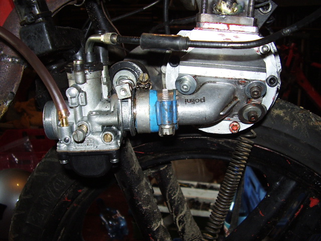

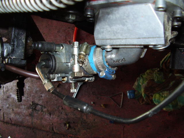

je mets une photo de mon montage qui l'an derniers n'a pas eu de problème.
Et pour info kehein c'est pas dans mon objectif je veux tous d'abord reussir a regler un phbg.
Messagede mickael » 22 Déc 2008, 17:24
slt,
moi je mettrai bien un peu plus de durite, ton montage souple me ârais finalement assez "rigide".
avec un silent bloc ou un ressort qui maintient ton carbu a la fouche.
enfin c mon avis de debutant ...
bon courage a+

Messagede jean-sebBrest » 22 Déc 2008, 17:29
:P 19 c beaucoup trop gros pour ton cylindre

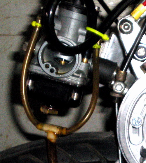

Messagede debecos » 22 Déc 2008, 18:27
salut momoy j ai eu le meme probleme que toi sur mon sox avec un montage trop souple et aussi avec un montage trop rigide
il manque bien sur ton montage un patte support avec un silentbloc et aussi un vrai monchan de carbu ou de la durite de voiture (mai renforce)
exemple : (desoler pour la tof)

Messagede promo petit gris » 23 Déc 2008, 09:46
Il ne faut surtout pas que ton carbu touche à la pipe.
Enfonce jusqu'à toucher puis retire d'au moins 5mm avant de serrer ton manchon.
Et trouve toi de la durit digne de ce nom. (voiture ou camion dans une casse)

Messagede tutcgea23 » 23 Déc 2008, 11:33
De la durite hydrolique renforcé, sa va super bien et c'est pas chére, en plus t'en trouve chez tout les marchands de tracteurs.
Momoy, y a bien un concessionaire Fendt à Celle sur Belle au rond poind de la Cigogne??? Fonce la bas, pour 10€ t'en as 15cm et sa te restera des sous pour aller boire 1 ou 2 demi :mrgreen: :mrgreen: :mrgreen:
