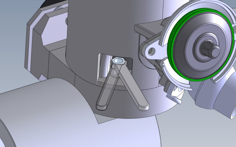

Messagede riritrep » 27 Juil 2013, 14:35
Cylindre PROTO avec cale 06.JPG (54.93 Kio) Vu 11198 fois
