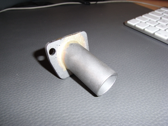

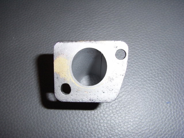

la pipe d'échappement :
22 inter, 25 exter
Re: Conseil technique cylindre fonte
Messagede harrondo » 16 Déc 2012, 21:39
tu m'enleveras cette soudure à l'intérieur veux tu :mrgreen:
Messagede SOLEXGUMP » 16 Déc 2012, 21:40
je ne l'ai pas encore surfacée :mrgreen:
