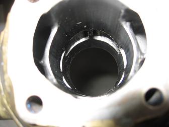

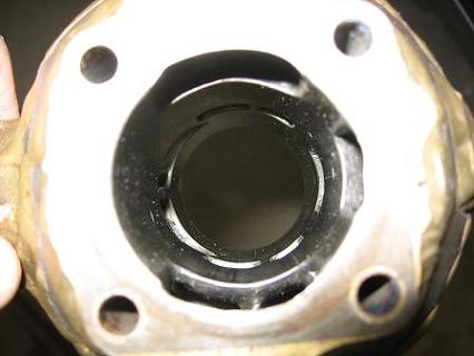

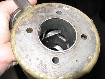

Messagede MINGRET01 » 30 Nov 2011, 21:02
Bonjour,voici quelques photos
cylindre 5b 001.jpg (16.45 Kio) Vu 12869 fois
cylindre 5b 002.jpg (24.81 Kio) Vu 12869 fois
cylindre 5b 003.jpg (24.04 Kio) Vu 12869 fois

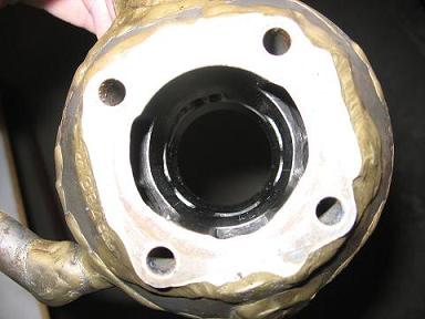

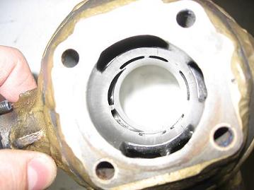

Messagede MINGRET01 » 30 Nov 2011, 21:04
2eme salve
cylindre 5b 005.jpg (23.06 Kio) Vu 12866 fois
cylindre 5b 006.jpg (24.39 Kio) Vu 12866 fois
MINGRET01
Messages: 275
Localisation: GRIEGES
