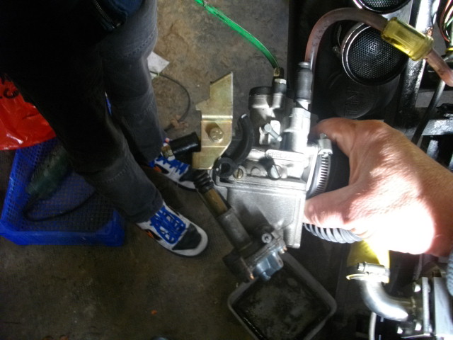

:merci: a tous, sa fonctionne enfin nikel. j'ai tout essayé sur le carbu, mais rien n'y a fait, j'avais tioujours ma coupure. j'ai changé de carbu par un 24 delorto quasi pareil sauf que celui ci a un truc bizard sur la cuve. un suport qui reçoi un cable d'accel ? je ne sais pas a quoi sa sert. mais le principal est que maintenant sa tient l'accel.donc je viens de mettre un pneu neuf, et je n'y touche plus d'ici le gpps.

jean-sebBrest a écrit::merci: a tous, sa fonctionne enfin nikel. j'ai tout essayé sur le carbu, mais rien n'y a fait, j'avais tioujours ma coupure. j'ai changé de carbu par un 24 delorto quasi pareil sauf que celui ci a un truc bizard sur la cuve. un suport qui reçoi un cable d'accel ? je ne sais pas a quoi sa sert. mais le principal est que maintenant sa tient l'accel.donc je viens de mettre un pneu neuf, et je n'y touche plus d'ici le gpps.
ça ne serait pas un carbu de 4T avec une pompe de reprise par hazard ?? m'enfin si ça marche, tu as raison, ne touche a rien :wink:

Messagede jean-sebBrest » 05 Avr 2011, 09:56
oui je pense que c'est une pompe de reprise. 4 t? en tout cas sa marche.
Re: prepa jean-seb
Messagede Pilote85 » 05 Avr 2011, 12:45
Fait une photo du carbu que l'on zieute tout ça et qu'on te dise quoi t'est ce !!

Messagede jean-sebBrest » 05 Avr 2011, 18:49
j'essayes
