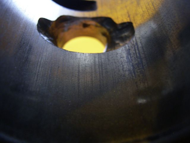

le double barettes made by GUMP

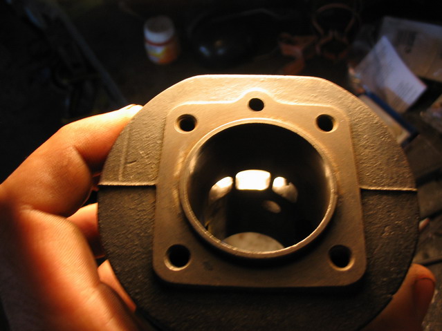

beau boulot comme toujours ...mais faudrais voir l exterieur du cylindre (cote echap ) pour voir si c est rechargé a donf ou pas :twisted:

si, mais les diagrammes trop bourrins, alors, je l'ai récupéré et vais le gruyériser pour le transformer en cylindre de proto qui arrache le bitûme :crasy:

Messagede SOLEXGUMP » 02 Oct 2009, 18:10
ou bien le "double barettes" pour origine by GUMP :crasy: :crasy: :win:
Messagede SOLEXGUMP » 02 Oct 2009, 20:35
ou encore le "W" by GUMP :crasy: :crasy: :crasy: :win:
Messagede SOLEXGUMP » 02 Oct 2009, 20:38
ou encore le "moustache" by GUMP
Pff, que du choix :lol:

decidement , la " DREMEL " te demange :lol:
Messagede SOLEXGUMP » 02 Oct 2009, 20:40
c'est vrai que j'ai bouffé pas mal de grammes de fonte :wink:

ton "w" ne mangerait 'il pas plus de segments que de bitume? :mrgreen:
Messagede shadocs » 02 Oct 2009, 21:05
nicorigine a écrit:ton "w" ne mangerait 'il pas plus de segments que de bitume? :mrgreen:
c'est l'impression qu'il me donne aussi ...
Messagede SOLEXGUMP » 02 Oct 2009, 21:35
depuis 3 ans, aucun retour de son propriétaire :wink:
Messagede jacki » 02 Oct 2009, 21:39
quelle est l'avantage d'un echappement en W ?

L'echappement w a était realisé sur les cylindre polini et gilardoni leur but est d'augmenter la section de l'echappement tout en gardant le maximum de matiere pour guider le piston et le segment malgres qu'il soit tres gourmand de ce dernier.
Le double barette je crois que c'est agp mvt a present le "barette" c'est malossi le "booster" doopler je connais meme le double booster mais ca c'est un secret si la personne voit ce post elle se reconnaitra lol.
