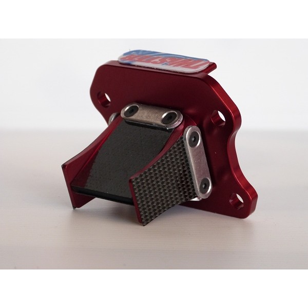

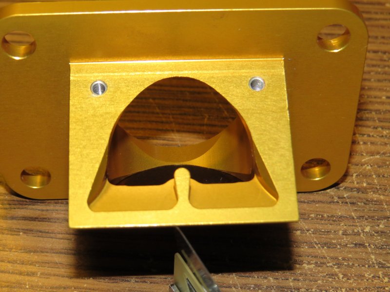

Messagede riritrep » 27 Oct 2013, 14:39
riritrep
Messages: 1385
Re: Clapets V-force
Messagede crusty » 01 Nov 2013, 00:03
dommage qu'ils ne soient pas vulcanisés! très joli ces clapets la! c'est quoi?
Re: Clapets V-force
Messagede groove57 » 02 Nov 2013, 07:38
Vhm si je me trompe pas issu des motos cross apparement ca marche bien c'est robuste made in us je crois.

Messagede riritrep » 13 Nov 2013, 18:43
crusty a écrit:dommage qu'ils ne soient pas vulcanisés! très joli ces clapets la! c'est quoi?
VHM ou EHR pour KTM 65 SX , compatible AM6.

Messagede riritrep » 15 Nov 2013, 20:04
riritrep
Messages: 1385
Re: Clapets V-force
Messagede GGTURBO » 15 Nov 2013, 20:24
Ça ressemble pas mal au conti (ou inversement), je me demande ce que ça donne en fonctionnement.
