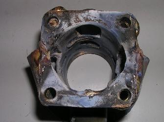

ma devise: "çà marche pas quand c'est trop neuf"
en v'là un qui n'a pas marché...

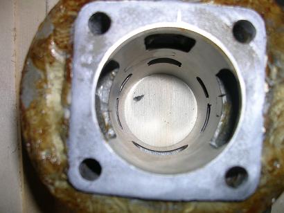

et l'actuel que beaucoup ont déjà vus...
Si vous passez prêt de Nantes et que vous voulez voir 12 ans de tentatives moisies de liquides avant d'en sortir un de potable, n'hésitez pas, y'a de quoi se marrer un bon coup. :wink:

chicane mobile a écrit:et l'actuel que beaucoup ont déjà vus ...
C'est pas joli ça ... un type qui à force d'un boulot titanesque parvient à réaliser l'irréalisable et qui nous donne une photo de ce qu'il a de plus précieux dans le domaine ...
Alors là :acclam: chapeau bas et merci MONSIEUR !
(les autres auront sans doute fais comme moi, c'est a dire imprimer sa photo et essayé d'en tirer le maximum de cote possible :mrgreen: )

chicane mobile a écrit:en v'là un qui n'a pas marché...
Il serait pas un peu déformé..? :mrgreen: :mrgreen:
Messagede pitou49 » 28 Mai 2008, 17:47
Ouais, il a morflé sec celui là...

Messagede jj » 28 Mai 2008, 20:46
[quote="chicane mobile"]ma devise: "çà marche pas quand c'est trop neuf"
le plus dur et de trouver le piston qui va avec :P

chicane mobile a écrit:ma devise: "çà marche pas quand c'est trop neuf"
:clap: :clap: :clap:
Messagede Pilote85 » 28 Mai 2008, 21:02
jj a écrit:le plus dur et de trouver le piston qui va avec :P
Il avait entendu parler de la Honda NR avec ses pistons ovales je pense et il a tenu à faire pareil !! :mrgreen: :mrgreen:
Messagede jj » 28 Mai 2008, 21:10
tu as rebouché ton trou d'admition d'origine et les morceaux de tranfere latéraux avec des morceau de fonte ou autre chose
