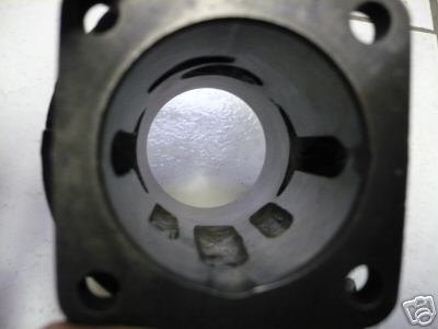

sinon regardé cette photo de cylindre vous en pensez quoi de la forme des lateraux???
merci
Messagede guiguisolex » 05 Mar 2008, 13:25
L'idée des latéraux c'est qu'il doivent essayer d'envoyer le melange plutot ves les transferts arrières que vers l'échappement et là j'ai l'impression que tu as ouvert vers l'échappement ou alors je vois peut être mal. :?

Messagede crusty » 05 Mar 2008, 13:44
Tu peut toujours l'essayer pour le fun, perso je le mettrai dans le bac a copeaux, il faut que tes latéraux envoi tout vers l'arrière. ca peut etre intéressant d'essayer quand meme pour nous dire ce que tu en pense.
Messagede Lulu » 05 Mar 2008, 16:50
Et si tu élargis le bas des latéraux du côté lumière d'échappement, de façon que le bord arrière soit à nouveau droit ? Le fameux 6 transferts de Solexgump a les latéraux un peu comme ça, et d'autres aussi, j'ai déjà vu ça plusieurs fois (les latéraux vachement élargis des 2 bords)

Messagede momoy » 05 Mar 2008, 23:39
le cylindre j'ai choppé la photo sur ebay
et moi je ne sais pas trop se que sa peux donner

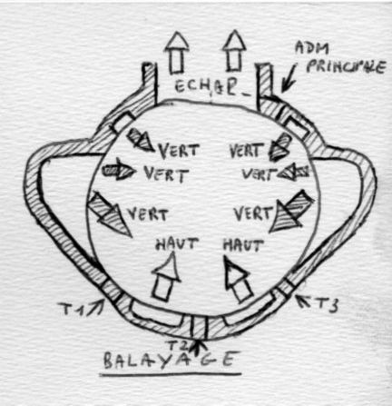

Messagede SOLEXGUMP » 17 Mar 2008, 19:16
Juste pour LULU, le bayage de mon cylindre est le suivant :
les transferts latéraux ne crachent pas vers la lumière d'échappement.
