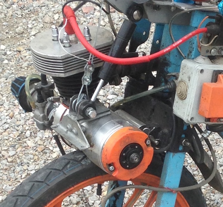

J ai teste des vérins prit sur oscaro. Ca répond superbien a la problématique du rebond du moteur lié aux défauts de la route. Par contre notre cirette est devenu très dur!!!
J ai d abord prit un 900N. Ensuite un 400N pour assouplir la cirette; c est mieux mais ce n est pas encore ca. Le vérin est au dessus de notre moteur dans l axe de la roue incline à 75degres je pense. Idem pour le positionnement du câble cirette mais a 80 degres.
Des idées? Je me tâte pour une cirette hydraulique
Quels sont les Newton de vos vérins?

Messagede team208 » 08 Sep 2016, 21:48
Idem à cette photo mais le vérin est désormais pile au centre de la roue

Si tu rapproche le point d'accroche du vérin coté moteur de l'axe moteur/fourche (unique celui du vérin, pas celui de la cirette) tu vas réduire son bras de levier et donc ce sera moins dur. Ça amortira aussi un peu moins.
Je n'ai pas bien compris si ce n'est qu'un amortisseur ou si ça fait aussi un appuis constant (de 400N?). Si c'est le cas, une solution, rapide mais pas très jolie serai d'accrocher des ressorts ou élastiques aux deux cotés de ton vérin pour diminuer la précontrainte. Tu gardes l'amortissement mais tu dose l'effort à ce que tu veux. C'est pas très beau mais facile à essayer. Tu peux aussi virer l'élastique que tu as sous le moteur, il ne sert à rien si le vérin pousse déjà trop fort.

La solution est d'augmenter l'angle entre le câble de cirette et l'amortisseur (il faut coucher l'amortisseur)
Mais pas trop non plus pour qu'il reste efficasse

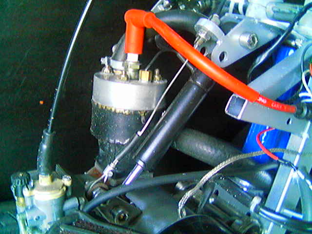

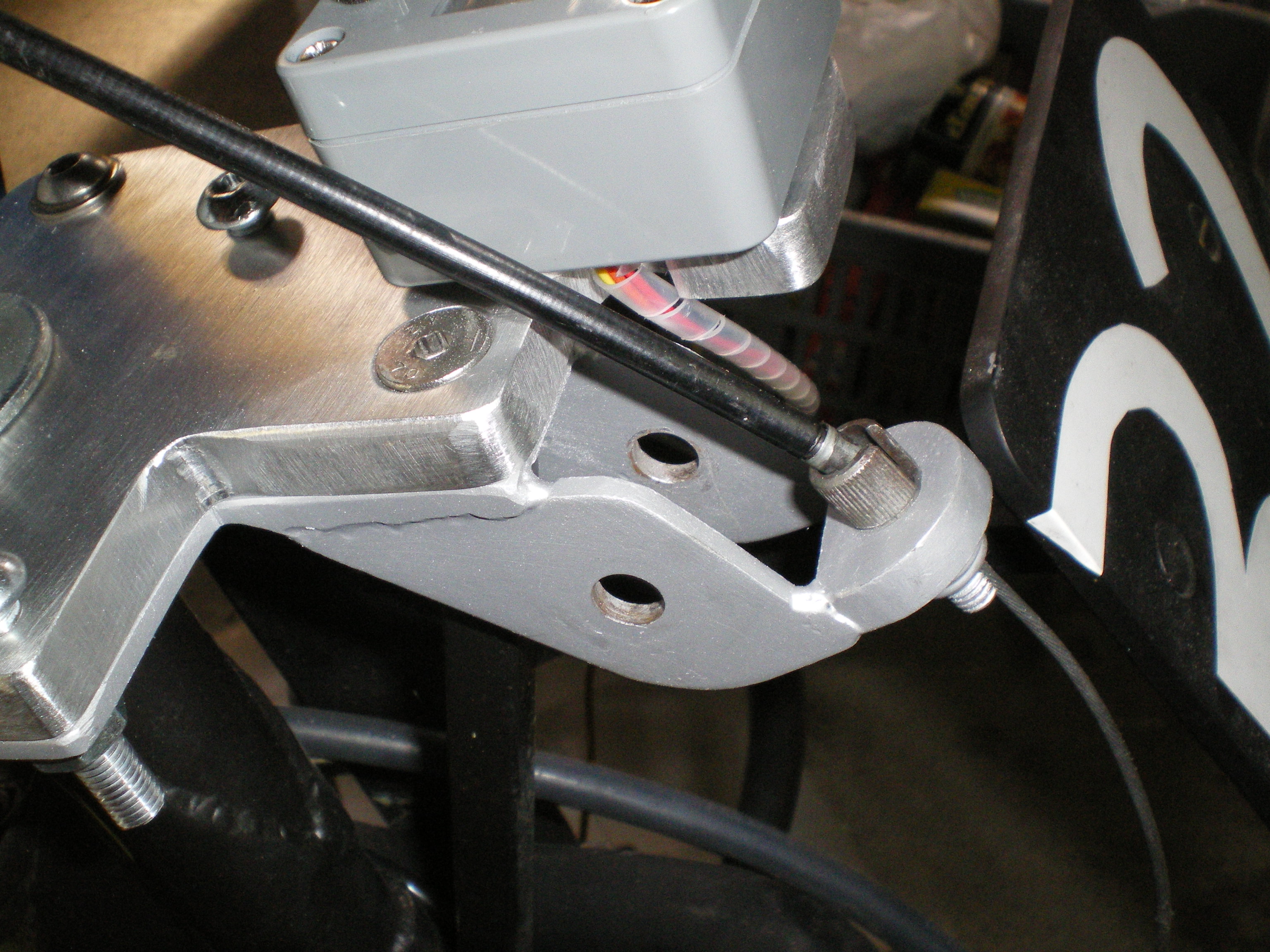

Sur mon montage je met mon cable de cirette le plus possible parallèle au vérin, afin de réduire les efforts :
je fixe mon vérin avec une double chape en U, afin d'évité que celui ci ne travail en biais
enfin je serre pas trop fort mais vis de fixation de vérin, pour garder de la rotation dans la fixation, ça donne légèrement plus de souplesse dans la cirette, a condition qu'il n'y a pas de jeu dans les vis.
Pour finir, faut faire des essais, on en parle dimanche a Vern
