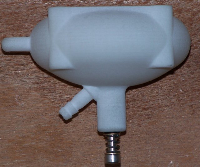

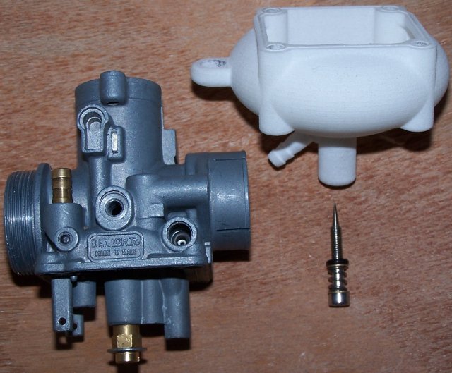

Messagede riritrep » 05 Juil 2009, 15:36
Aprés maintes recherches sur la matière pour fabriquer la pièce le projet a abouti, voici la pièce pour PHBG avec gicleur reglable:
Certains ont vu de prés la cuve pour PHBN, a venir cuve a gicleur reglable pour SHA

et tu a la même pour PHBG?
ou pour Keihin ça peut servir?
Messagede riritrep » 05 Juil 2009, 16:07
crusty a écrit: Salut,
La photo ci dessus c'est du PHBG.
riritrep
Messages: 1385
Messagede crusty » 05 Juil 2009, 16:16
sur un 22" j'ai réussi a louper la cuve de droite!!! fort le gars.. :roll: , pense tu que ce soit util sur un PWK?
Messagede debecos » 06 Juil 2009, 07:32
:clap: eric
a tu le meme modele pour phbg, mais sans gicleur reglabe ??
Messagede Mac Galet-R » 06 Juil 2009, 14:22
C'est beau !
A quoi sert la sortie en dessous de la cuve ?
Mac Galet-R
Messages: 511
Localisation: 78
Messagede olisox » 06 Juil 2009, 14:27
Mac Galet-R a écrit::salut:
C'est beau !
une pate pour le silent bloc peut etre :?:
Messagede Mac Galet-R » 06 Juil 2009, 14:35
C'est beau !
Je ne pense pas, ça ressemble à un embout pour mettre une durite...
Par contre, je pense que la pate en haut à gauche est prévu pour un silent bloc.
Mac Galet-R
Messages: 511
Localisation: 78
Messagede harrondo » 06 Juil 2009, 17:12
la purge ou pour faire un niveau :wink:
Messagede riritrep » 06 Juil 2009, 17:35
harrondo a écrit:la purge ou pour faire un niveau :wink:
Y en a qui connaissent apparement...
