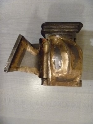

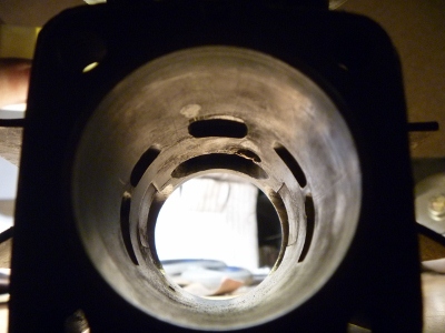

Voici une photo de l'intérieur de mon cylindre avant traitement :
La lumière d'admission est en bas. Contrairement au TY, j'ai gardé une paroi intérieure pour mon transfert arrière.

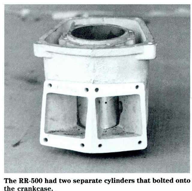

Et une photo du logement de la boîte à clapets :
Logement bàc.jpg (57.04 Kio) Vu 19916 fois

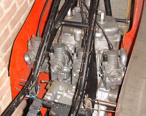

Pour les amoureux du 2 temps qui se rappellent :
[img]aermac10.jpg[/img]
Torque, 2 clapets et 2 carbus par cylindre :
[img]9432823870_02f9a81612_z.jpg[/img]
