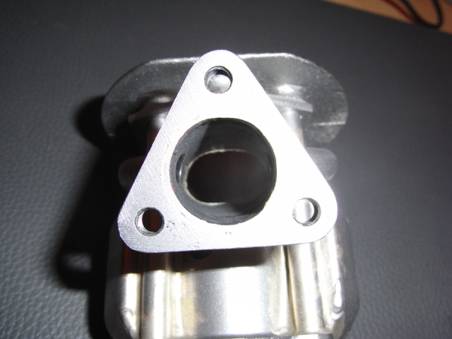

Messagede SOLEXGUMP » 13 Avr 2013, 19:30
La suite :crasy:

Re: cocotte 6 transferts

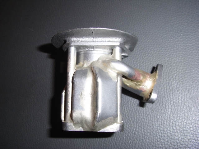

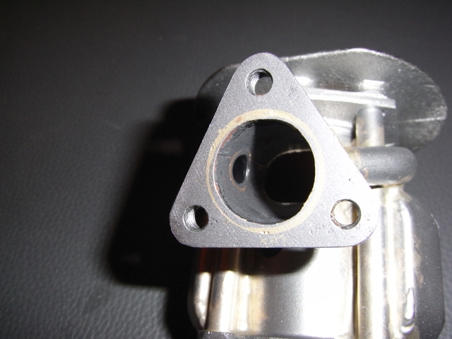

Messagede SOLEXGUMP » 13 Avr 2013, 19:32
cocotte 6 transf 13.jpeg (235.27 Kio) Vu 13041 fois
cocotte 6 transf 14.jpeg (227.34 Kio) Vu 13041 fois

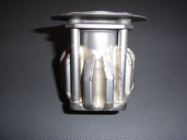

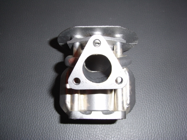

Messagede SOLEXGUMP » 13 Avr 2013, 19:33
cocotte 6 transf 15.jpeg (235.8 Kio) Vu 13040 fois
cocotte 6 transf 16.jpeg (237.64 Kio) Vu 13040 fois
cocotte 6 transf 17.jpeg (214.58 Kio) Vu 13040 fois

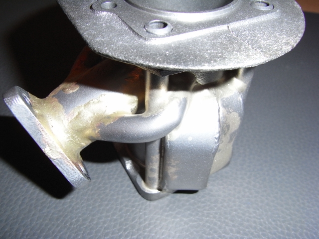

cocotte 6 transf 18jpeg.jpeg (241.21 Kio) Vu 13039 fois
cocotte 6 transf 19.jpeg (200.01 Kio) Vu 13039 fois
Messagede crusty » 13 Avr 2013, 20:20
du coup ca donne beaucoup d'angle entre les booster et l'échappement principal ... pas trop genant?
En tout cas c'est propre, comme d'hab' :lol:
Messagede SOLEXGUMP » 13 Avr 2013, 20:25
environ 45 °, ça doit le faire :mrgreen:
il me reste à boucher la lumière d'admission d'origine avec un bouchon en fonte taillé dans un vieux cylindre, braser les 4 colonnettes au plan de joint de culasse, la platine inférieure et le corps de la bouillotte.

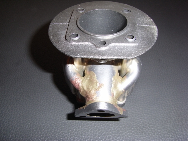

Messagede Nicosox » 13 Avr 2013, 21:07
no comment .....

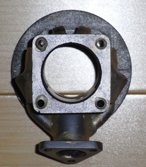

Messagede SOLEXGUMP » 13 Avr 2013, 22:17
vue de dessous.
cocotte 6 transf 20.jpeg (237.54 Kio) Vu 12953 fois
