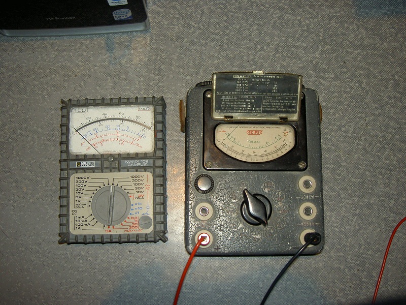

Messagede r4gt kanotix » 11 Mai 2013, 19:31
hello ,
dans la mesure ou c est possible , veut mieux utiliser un multimetre a aiguille qu un numérique , il est moins pertuber aux mesures avec les éffets parasite de l allumage :wink:
