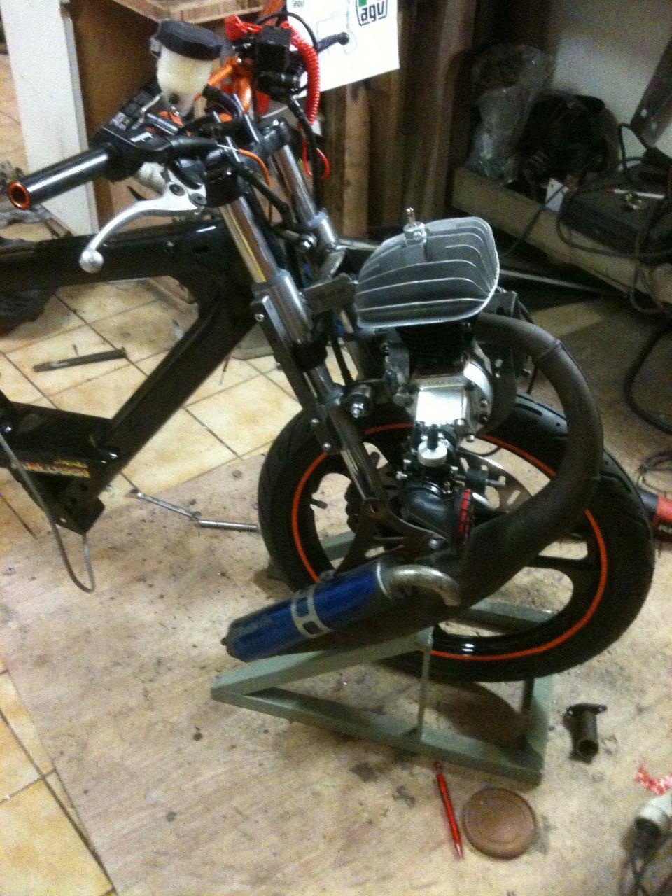

Hourra le moteur est monté, plus qu'à adapter le pot et faire la protection qui servira de support pour le carbu et le pot. :D
Allé on y croit pour la fin de semaine...

Messagede SOLEXGUMP » 18 Mar 2013, 18:55
elle déchire la culasse :mrgreen:
ça sent bon pour le RnS , c'est vraiment KOOL d'avoir de nouveaux solex sur le tarmac.
Pourvu que cela dure :!:

Messagede Labouhene#41 » 18 Mar 2013, 19:08
AAAAAH ca fait du bien de voir un VRAI proto :clap: :clap: :clap:
:clap: :clap: vraiment beau et la culasse,tu as raison gump elle est superbe :acclam: :acclam:
Et meme si le cylindre est de 1985 :mrgreen: :mrgreen:
Bravo!!! Tien je verse une larme :crasy: :crasy:

Messagede SOLEXGUMP » 19 Mar 2013, 15:40
solexwatdidyouexpect a écrit:Hourra le moteur est monté, plus qu'à adapter le pot et faire la protection qui servira de support pour le carbu et le pot. :D
Petite suggestion au passage :mrgreen: : pense à mettre un garde boue entre la roue et la poutre, car sinon, ta peinture va être pulvérisée par les gravillons, se serait dommage de saccager une si belle peinture :wink:

Messagede solexwatdidyouexpect » 20 Mar 2013, 20:14
Tout à fait Th...
D’ailleurs j'ai cru comprendre que les gardes boue d'origine (métal) sont interdit en proto.
Pourquoi?
Ou bien est ce qu'il s'agit du petit bec devant le carter moteur?
Je trouve ça plus chouette en métal. Voir avec la grosse bavette à pépé... :lol:
Sinon premier tour de roue prévu ce WE (pas d'essai reel avant 1 semaine)

Messagede SOLEXGUMP » 20 Mar 2013, 21:15
pense à roder, c'est vital :wink:

Messagede solexwatdidyouexpect » 23 Mar 2013, 18:19
Putain putain :oops:
Allumage qui marche il y a 1 mois sur moteur tout pourri, et hier je me suis pris la tête avec une petite étincelle. Teste de la bobine... teste du stator... remplacement du fil de masse... rien...
Aujourd'hui échange standard de la bobine par une neuve (merci Eddy mob :D ), toujours rien.
Échange standard du stator, et là miracle une belle étincelle, bien bleu et bien grosse comme je les aime.
Problème c'est que le moteur est noyé, donc juste un petit bruit de nouveau né qui annonce quelque chose de sympa pour la suite. J'ai hâte j'ai hâte. Mais bon 19h00 approche et c'est samedi soir, donc on laisse tout sécher et verra tout ça demain...
