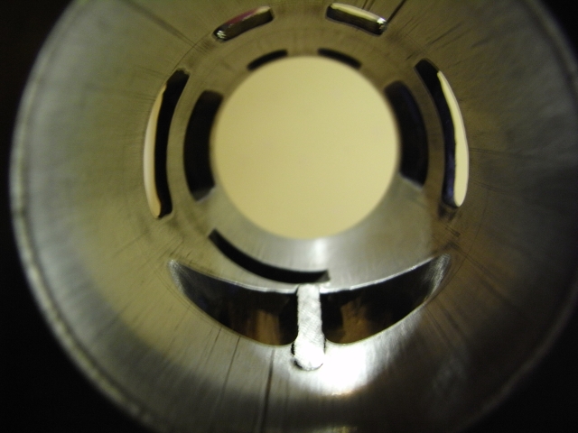

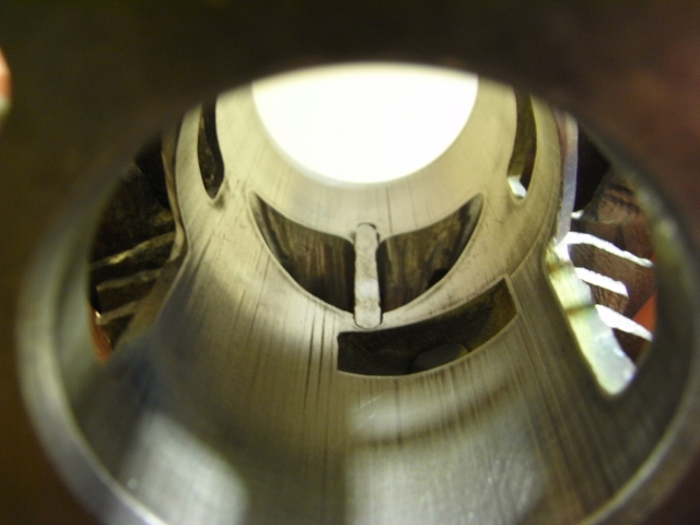

Quand j'étais étudiant à l'ENIM, il y avait un copain de promo qui avait fait un échapement avec une barette sur un cylindre à air sans braser quoique ce soit, il avait juste repercé le trou taraudé en haut à gauche de la sortie d'échappement et retaillé sa lumière à la lime et la pipe d'échappement n'était fixé que par le bas, un peu comme sur les cylindre à Shadoc.
Certe la lumiére n'était pas symétrique mais il y avait bien une barette à l'échappement.
+1 pour mettre en retrait de qq centième la barette par rapport à l'alésage et pas trop fine (la barette) pour éviter la surchauffe local, on retrouve ces recommandations dans les bouquins sur la préparation des moteurs de kart et d'autres.

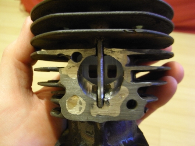

vlà l'échappement :mrgreen: :

C'est quoi le trou que tu as percé au-dessus du trou du haut de la fixation de pipe d'origine ?
Tu comptes fixer ton pot là ?? :shock:

Messagede SOLEXGUMP » 14 Déc 2012, 18:03
en fait c'était le trou de départ (avant que je prenne la décision de faire une barrette), il va être rebouché et je vais souder un insert taraudé entre deux ailettes :wink:

Messagede SOLEXGUMP » 14 Déc 2012, 20:13
les étapes qui restent :
semi finition
Microbillage
Soudage (j'attends mes super baguettes Castolin et le décapant qui va bien)
Microbillage
Passage au four pour libérer les contraintes
Réalésage
finition
ébavurage des lumières
(traitement nikasil (fortement recommandé))
Peinture
NB : quel piston veux tu mettre dedans ? il m'en faudrait un neuf pour le préparer par rapport au cylindre
