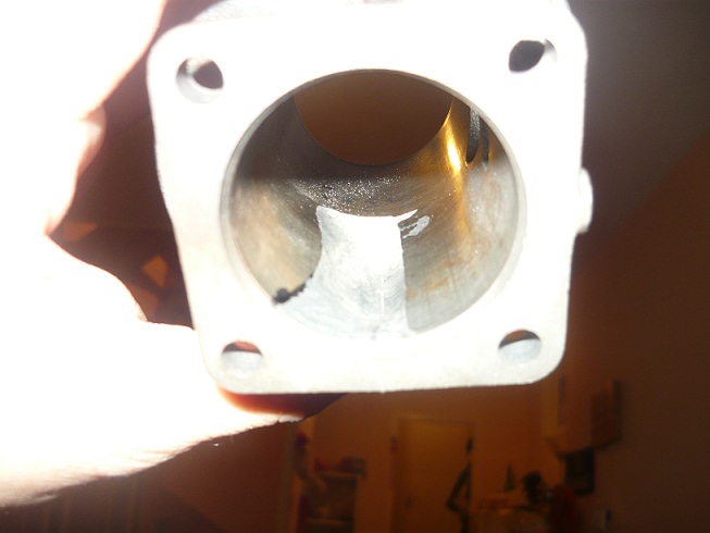

bon voila je fais de mon mieux pour rentrer dans le monde des proto mais j'ai la gigitte quand j'usine mes cylindre et la jeviens d'en faire une belle je voudrais que l'on me dise si je dois mettre le cylindre à la poubelle ou pas
ce qui me ferai ch... car j'ai reussi a faire l'ebauche de mes lateraux symétrique profondeur de dirai 0.1mm
cylindre p1.jpg (69.13 Kio) Vu 10993 fois
Re: Un défi de fou
Messagede granjoie » 18 Avr 2012, 21:34
Tout ce qui est en dessous du pmb ne pose pas de soucis, dans l'idéal cela cela crée même des pièges à huile...
Aucun pb, continu ta marmitte. :clap:
