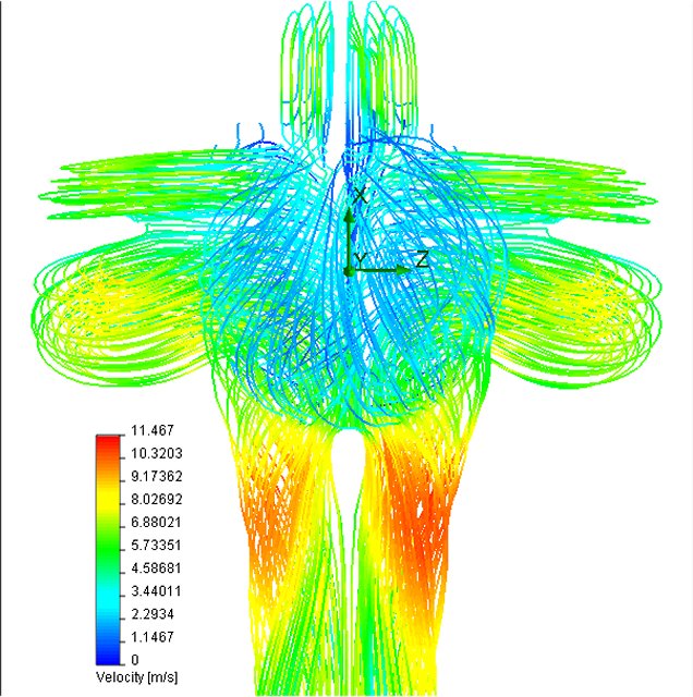

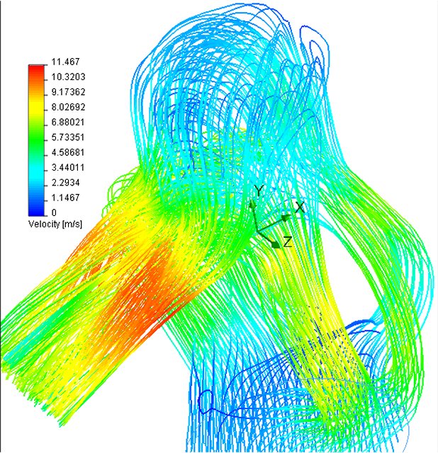

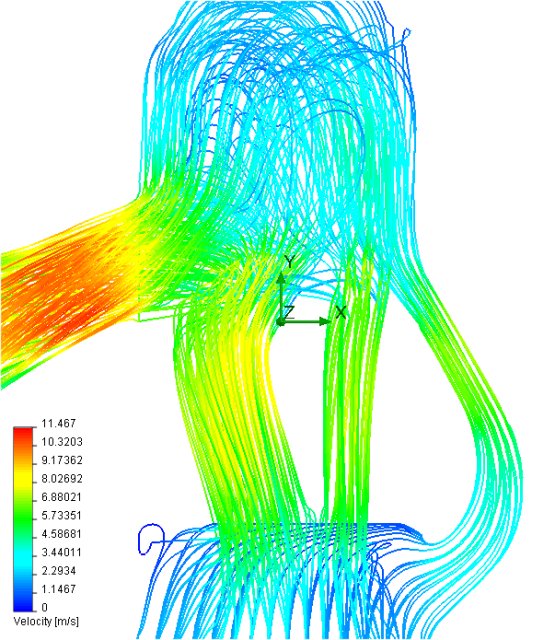

J'esperais quelques avis plus constructif.
Cocotte -01.jpg (152.58 Kio) Vu 14319 fois
Cocotte -02.jpg (110.97 Kio) Vu 14319 fois
Cocotte -03.jpg (104.15 Kio) Vu 14319 fois

Pour être plus constructif,j'aurai fait la partie supérieure de la lumière d'échappement un peu bombée pour "assouplir" légèrement le monstre.
La disposition des lumières me fait penser au malossi MG2, qui est réputé pour envoyer du GROS (lumière d'échappement plate sur sa partie supérieure)
Re: Vous en pensez quoi ?
Messagede SOLEXGUMP » 28 Nov 2011, 19:51
Pour moi, colonnes 8X6 obligatoires

tu as une idée du couple et de sa puiscance maxi avec ces modifs car a vue de nez , ca doit bien etre haut en regime :!:
et quel vilo va encaisser ca :?:

pièce magnifique,faut être fou pour ce lancer dans un tel projet,perso j'aime pas trop ce type d'échappement qui emmène souvent des soucis au niveau de la barrette.Échappement avec booster à la rigueur m'aurai semblait plus raisonnable,avec des si grosses lumières et si peu d'espace entre celle ci et autant de brasure quelle sera la résistance de ce pauvre tube en fonte.Est t'il possible d'avoir la même fiabilité et performance qu'un cylindre alu coulé en un bloc l'avenir le dira.

Avis constructif ? Idem SolexGump. Je suis plutôt adepte des échappement "tonneau" plus doux pour le moteur, et dont la plage d'utilisation est (peut-être) plus facile à étendre.

Pas de hook à l'arrière? Tu veux pas croiser un peu plus histoire de récupérer de la Pmax et vider un peu mieux?
La ça va remplir c'est sur, quid de l'évacuation des gazs brulés, parcque je suis sure que tu dois pas étre haut en temp ouverture échap????
Quel diag? et quel surface admin/Echap.?
Et oui lumière échap plus progressive.....

Comment veux tu que l'on rivalise contre ca nous! Du point de vue du reglement, ce cylindre pourrait meme satisfaire la catégorie prototype car seul les transfers rapportés en alu sont interdits (ca risque de faire polémique ca....).
Comment est la finition de ton moulage? tes conduits de tranfers sont polis? ou est tu adèpte de la rugosité dans les transfers qui permettent aux gaz de mieux circuler en "roulant" sur des poches de gaz prisonnieres des interstices sur les parroies? (re polémique ca!)

C'est vrai que la règle d'interdire les transferts rapportés en alu sert à éviter de greffer des transferts tout faits avec une qualité de fabrication industrielle, et que là on retrouve cette qualité. La qualité, on ne peut pas la quantifier, donc je ne vois pas trop de moyen de bloquer la course à l'armement à ce niveau. (Faites de l'Origine, hihi)
Frykosolex35 a écrit:ou est tu adèpte de la rugosité dans les transfers qui permettent aux gaz de mieux circuler en "roulant" sur des poches de gaz prisonnieres des interstices sur les parroies? (re polémique ca!)
Meuh non, il n'y a de polémique qu'autour de l'inconnu, et les principes des écoulements de gaz dans les conduits sont parfaitement connus.
Ceux qui les connaissent émettent des affirmations, les autres des suppositions, le tout est de savoir différencier les deux :mrgreen:
Et en cas de doute, google est prodigue en enseignements sur la notion de couche limite...
Sinon c'est une impression ou l'écoulement dans l'échappement n'est pas symétrique ? Le modèle l'est, lui ?

C'est vrai que les barrettes font souvent peur mais on trouve dans la littérature quelques points a contrôler et a modifier au niveau de la géométrie pour que le système fonctionne.
Pour la forme de la lumière je ne sait pas si ca assouplie beaucoup le moteur d'en avoir une plus progressive, je n'ai pas assez d'expérience sur le sujet, mais je sait qu'une grande partie de la réponse à la souplesse et des performances se trouve dans l'échappement et non dans le cylindre.
Il me semble que, comme l'a dit gump, l'architecture de ce cylindre est dérivée du cylindre malossi G2 actuel.
Une question me taraude cependant l'esprit, j'ai dans mes connaissances un solex équipé d'un cylindre dont les transferts arrières sont beaucoup plus haut au niveau de l'entrée des gaz, le but étant de mieux refroidir le pied de bielle ... un avis sur cette pratique?

Tout comme Solexgump je pense que les colonettes 6,5 * 8 sont obligatoires ... j'ajoute 0,5
de jeu sinon les gougeons risquent de coincer dedans.
Sinon je suis à la fois terrorisé et estomaqué par ton boulot.
estomaqué car le boulot d'ingénierie est tout simplement grandiose ...
Terrorisé parce que je pense aux perfs que ça avoir l'engin ... ça va pas être facile de suivre et encore moins de faire mieux
