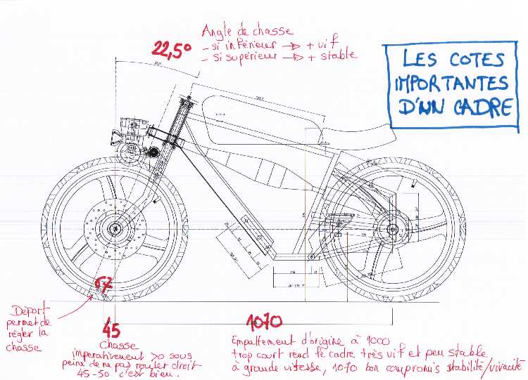

Messagede StefTeam » 03 Mar 2012, 15:00
Les cotes importantes d'un cadre.jpg (56.5 Kio) Vu 23368 fois

Messagede chris.ed7 » 03 Mar 2012, 19:15
merci stef :wink: j'y voi plus claire
je suis preneur de tous vos conseils :)

Messagede Frykosolex35 » 03 Mar 2012, 19:24
StefTeam a écrit:
un shema est la meilleure des explication! Totalement d'accord avec tes valeurs!
