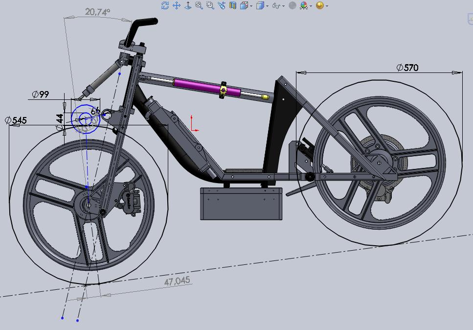

Messagede debecos » 22 Juin 2011, 17:58
pour faire simple rehause ta fixation de roue ar de quelque cm pour obtenir le bonne angle y a rien de plus simple vue la conception de ton cadre
Re: modélisation cadre
Messagede Seb21-PST team » 22 Juin 2011, 23:06
debecos a écrit::salut:
+1 Car avec ton angle de 18° ( c'est pire qu'une Buell ) même avec un amortos de direction çà va être incontrôlable tu peux nous croire et après ce sera trop tard. Si je devais en refaire un je mettrais 22 ou 23°
Pourquoi tu ne mets pas ta plaque support jante entre le tube horizontal et le tube qui remonte vers la selle, çà servira de renfort en plus. Ton trou tu le fais dans le coin au dessus du tube horizontal. Pour faire çà faut que tu allonges un peu tes tubes arrières pour garder le même entraxe de roue.

Messagede Frykosolex35 » 27 Juin 2011, 13:51

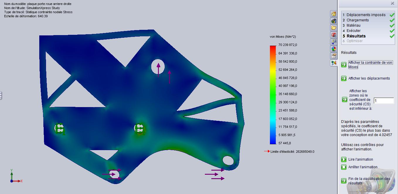

Ca y est j'y suis à 21° de chasse et 52mm de deport, victoire! :mrgreen:
Apres quelques modifs des tôles arrieres j'arrive à garder le même empatement (je n'ai pas toucher aux longerons car ils sont en cours de découpage et de soudage), du coup l'axe de la roue se retrouvera à l'exterieur des longerons, ce qui n'est pas plus mal pour le changement de la roue arrière qui s'en trouvera facilité. Les évidements servent à contenir le poids sans (trop) modifier la résistance des tôles.

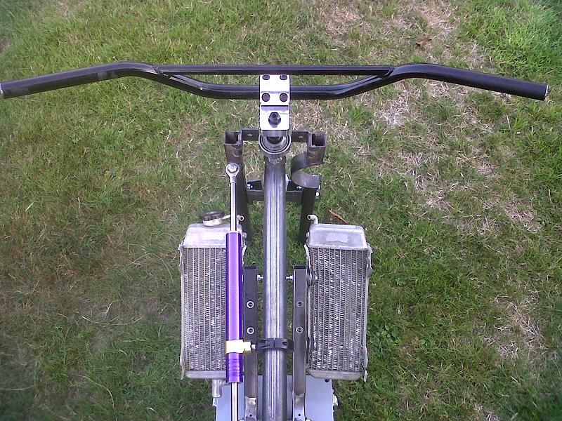

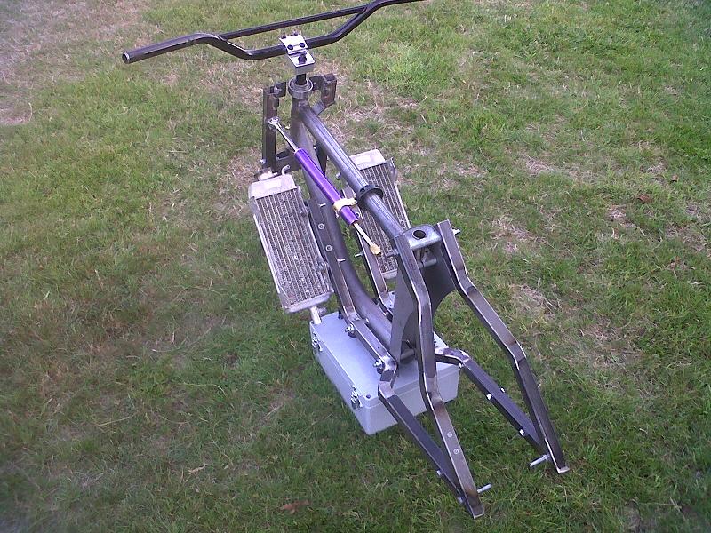

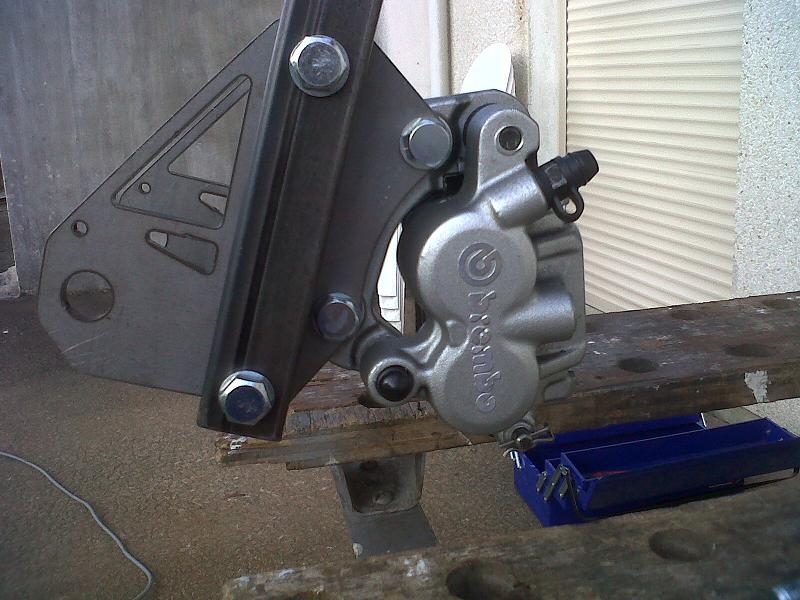

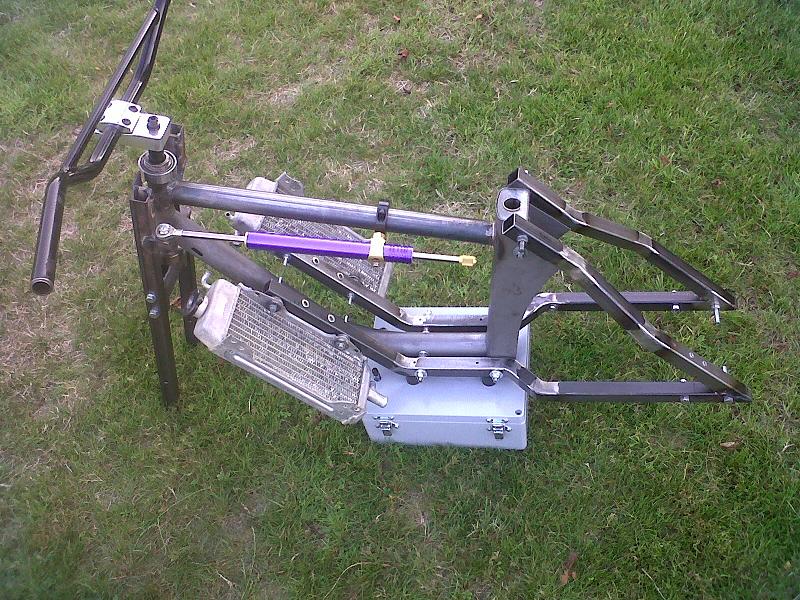

Messagede Frykosolex35 » 25 Sep 2011, 11:19
Après de longues heures a travailler dans mon garage ou j'ai oeuvré avec amour, je suis contraint de laisser la réalisation pour un petit moment pour des raisons professionnelles :( du coup je suis obligé de laisser de coté mes projets en cours, mais vous montre quand meme l'avancement des travaux:

Moi je trouve que tu as mis un peu petit au niveau de l'amortisseur de direction...
Non je plaisante c'est bien joli et fort bien réalisé.

Messagede granjoie » 26 Sep 2011, 16:06
De plus, pour aller dans le bon sens, tu vas récupérer un peu de chasse et d'angle avec les vrais diametre de roues ( 560mm de moyenne a l'avant (2 1/4 swallow)et derrière 550mm(2 1/2 a 2 1/4).
N'hésite pas aussi a bien renforcer au niveau de la colonne et a trianguler la poutre avec la barre de renfort, ça mange pas de pain et ça évite d'avoir des dents en moins!!!

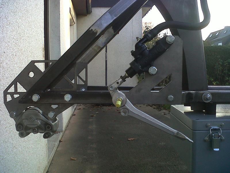

Messagede Frykosolex35 » 26 Sep 2011, 17:02
:merci: de vos encouragement, ca fait plaisir! Et oui pour l'amorto j'ai pas trouvé plus gros! On fait avec ce que l'on a! Enfin bon, c'est vrai que c'est un peu comme donner de la confiture a un cochon, ca sert pas a grand chose! J'ai encore pas mal de soudure a faire, j'ai fait un beau paté a un endroit, faut que j'arrange ca. La direction est déjà renforcée au maximum, par une tige en alu emmanchée a force dans le té et les roulement de direction changé pour des timken coniques (logement fait en commande groupé par le biais du site). Les bidouilleurs on découpés les tôles au laser, faut juste que je prenne le temps de voir avec toi william pour l'envoi et on va pouvoir monter les roues et vérifier que tout ne s'écroule pas!

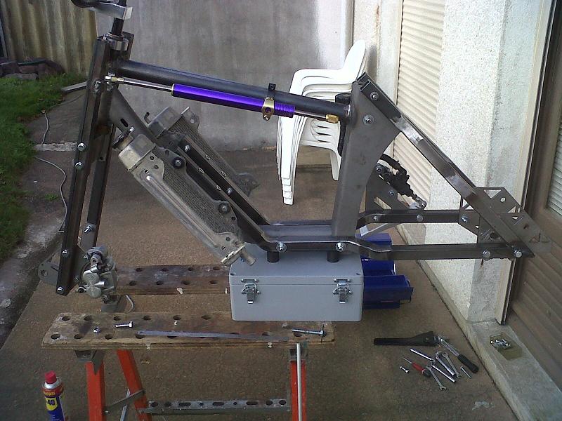

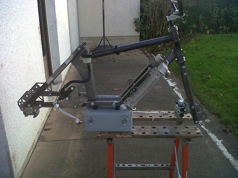

Messagede Frykosolex35 » 21 Nov 2011, 00:36
ca avance doucement..... les toles sont du made in "Bidouille" :wink:

Messagede Frykosolex35 » 21 Nov 2011, 00:38
suite

Messagede nicosddone » 21 Nov 2011, 07:49
Il est top ce cadre ! deja les plans etaient beaux mais le voire prendre forem comme ça c'est sympa ! bon courage. :clap:
