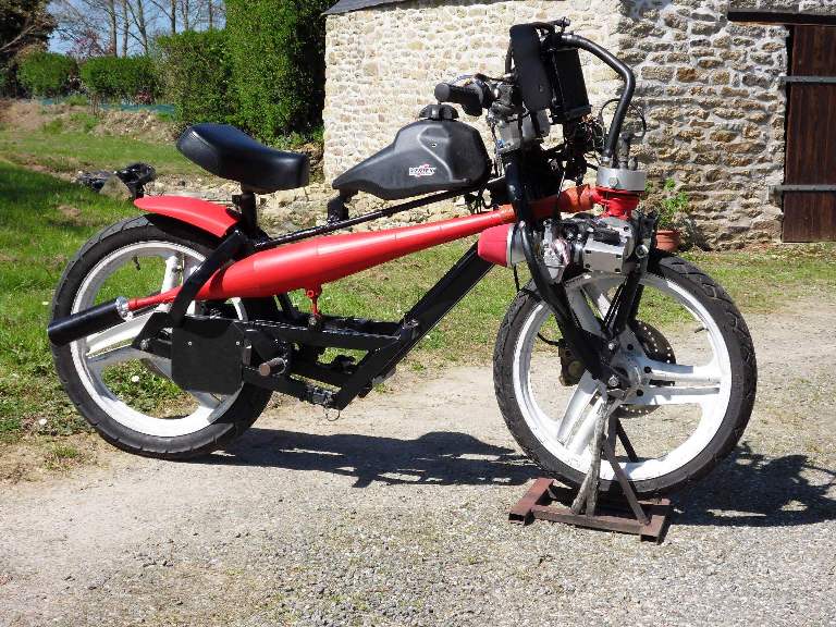

Messagede DjoDjo » 17 Avr 2014, 18:43
On verra les essais demain matin :idea: mais peut-etre une coupe des stands pour ce week :wink:
