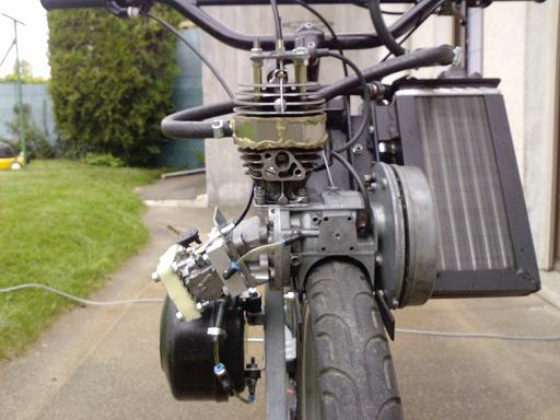

:salut: j'ai fini de réaliser mon cylindre. J'ai été voir un soudeur/brasseur proffesionnel et il a essye sur un cylindre fonte de cyclo et résultat la cata! Les ailettes ont toutes cassés, il a pourtant utiliser de la brassure a forte teneur en argent que j'ai recupérer. Je me suis donc débrouillé autrement , j'ai utiliser de la colle bicomposants Lord pour les pros qui tient jusqu'a 210 degrés. Le resultat fait pas très pros, mais c'est étanche. J'ai pas encore pu faire de test de tenu en temperature car le reste du moteur est en court de remontage. j'essairait de mettre des photos et je vous tiens au courant des resultats des test en condition reel de roulage.

Messagede Frykosolex35 » 15 Mai 2010, 17:22
Voila a quoi ca ressemble:
j'ai plus qu'a la poncer histoire de faire plus propre et mettre un coup de peinture pour la finition

Messagede SOLEXGUMP » 15 Mai 2010, 18:05
un carter de 330 :shock: , je ne parie jamais, mais là, je t'assure qu'il va pas durer longtemps :roll:
pour la brasure, il faut déjà microbiller les zones à souder, badigeonner de flux, et souder, mais pour ma part, je l'aurai fait au BROX (laiton enrobé)
Messagede r4gt kanotix » 15 Mai 2010, 18:29
Frykosolex35 a écrit:Voila a quoi ca ressemble:
prie le bon dieu pour ne pas casser ton bas moteur , ce moteur vibre a partir de 45 km/h ( mon 1400 a prit 53.8 km/h en pointe ) et tout le monde te dira que ce type de carter ( Zamac ) n aime pas les vibration .

Messagede SOLEXGUMP » 15 Mai 2010, 19:41
+1 sur le montage, il me plait aussi, garder l'esprit solex !
le choix du vilo de 45cc au 1400 est sympa pour réduire la longeur de l'entaxe entre les deux roulements, c'est une bonne piste :wink:
Messagede SOLEXGUMP » 15 Mai 2010, 19:42
:shock: :shock: je viens de voir que tu as garder le volant d'origine 330 :shock: , c'est sûr à partir de 50 , tu va le satelliser :!:
Messagede granjoie » 16 Mai 2010, 13:39
SOLEXGUMP a écrit::shock: :shock: je viens de voir que tu as garder le volant d'origine 330 :shock: , c'est sûr à partir de 50 , tu va le satelliser :!:
Et y a de forte chance que ça te coute un radiateur... :(
Pour la soudure, c'est normal que les ailettes aient cassés :arrow: choc thermique+déformation
Il faut préchauffer le cylindre au four avant de souder, environ -50° de la température de fusion de la baguette (infos donné par un grand gourou du sox qu'on va éssayer de tordre cette année à Nouz. :arrow: PLM 45 :lol: :P )
Testé et approuvé sur le proto Granjoie.
Messagede Frykosolex35 » 20 Mai 2010, 12:06
:salut: Le carter est un carter de 1010 et pas de 330 ainsi que l'allumage. J'ai remis l'allumage d'origine parce que pour le moment celui de tronconneuse est en panne. Pour la brasure etat donné que je suis une petit padawan j'ai préferer confier la tache a une personne qui s'y connais mais il se peut quelle ne connaisait pas l'astuce du préchauffage au four...

Messagede r4gt kanotix » 20 Mai 2010, 12:11
Frykosolex35 a écrit::salut: Le carter est un carter de 1010 et pas de 330 ainsi que l'allumage. J'ai remis l'allumage d'origine parce que pour le moment celui de tronconneuse est en panne. Pour la brasure etat donné que je suis une petit padawan j'ai préferer confier la tache a une personne qui s'y connais mais il se peut quelle ne connaisait pas l'astuce du préchauffage au four...
fais gaffe avec le vilo et le volant stock , ca casse assez bien , mon 1400 est encore en vie avec 2 moulin stocker car rouler a 40 km/h de vitesse pepere sur la route oblige a pas etre trop violent :!:
Messagede riritrep » 21 Mai 2010, 12:15
Le carter peut tenir s'il est renforcé par colle epoxy et fibre de verre MAIS LE VOLANT NE TIENDRA PAS ET EXPLOSERA.
Il semble que la cirette ou la butée moteur se fasse par la culasse, a eviter car les goujons cylindre vont s'arracher du carter

Messagede Frykosolex35 » 22 Mai 2010, 21:28
La cirette est sur le carter directement, ce qui est sur le cylindre c'est le decompresseur. J'ai reparé mon allumage de tronconneuse il va remplacer celui d'origine. J'ai encore des petit problemes niveau du carbu mais ca va etre resolu rapidement j'espere.
