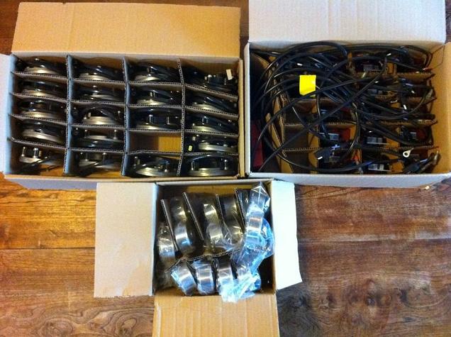

Messagede WiWi_Solex » 11 Oct 2011, 18:25
Bonjour,
Je viens de recevoir les allumages, par contre je n'ai encore reçu les cônes de chez JBC accessoires.
Je commence les expéditions demain pour ceux qui n'ont pas commandé de cônes, pour les autres JBC doit me livrer bientôt.
Wilfried.

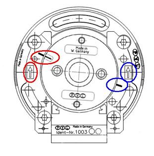

Messagede Mac Galet-R » 20 Oct 2011, 21:43
Salut WiWi,
J'ai bien reçu le colis aussi. :merci: Je suis impatient de tester tout ça ! Mais pour ça, j'ai des petites questions.
J'ai pris la version avance variable analogique. Sur la bobine, il y a un fil noir équipé d'une cosse plate trouée. Je suppose que c'est la masse ? Il y a aussi un fil rose. A quoi sert-il ? Le coupe-circuit peut-être ?
Sinon, côté réglage, je vois 2 repères sur le stator. Lequel faut-il utiliser ? Et quel sont les préco de calage ?
Merci.

Messagede granjoie » 21 Oct 2011, 08:09
fil noir=masse
fil rouge=coupe contact
repére=sens horaire, stator bobine carré en haut,=repére de droite, dans le sens ou sa tourne, le repère est tjs celui aprés la bobine.
calage=voir préco constructeur, cela dépend du type.

Messagede WiWi_Solex » 21 Oct 2011, 17:49
Voici les conseils de montage de Bidalot:
Pour le calage: deux possibilités expliquées sur le dessin ci dessous: votre moteur tourne dans le sens de la flèche entourée en rouge(sur le dessin car sur l'allumage il n'y a pas de couleur ...), il faut caler le repère du rotor sur le repère à coté et inversement pour le sens de rotation inverse avec le repère entouré en bleu.

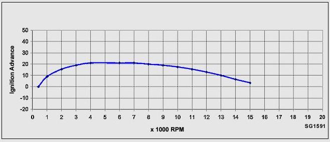

Messagede WiWi_Solex » 21 Oct 2011, 18:24
Pour les valeurs de réglages, il faut faire des essais.
Mais de façon général, pour l'allumage fixe entre 0,9 et 1,5 mm.
Pour l'analogique variable de 22°, voici la courbe de variation:
